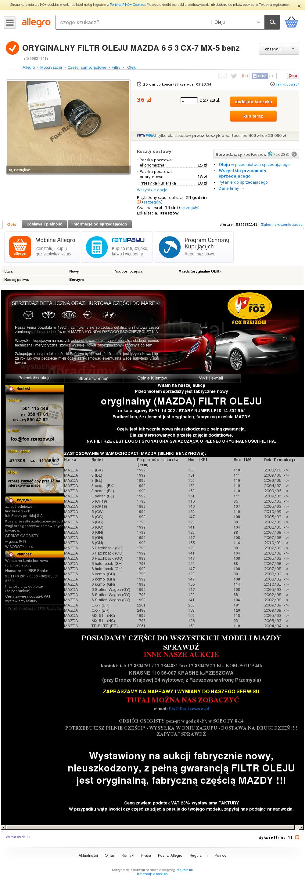

Postprzez Michal663 » 1 cze 2015, 22:41
endriu892
propozycji olejów jest wiele, który najlepszy ciężko powiedzieć. Ja przed zimą wlałem TOTAL QUARTZ INEO LONG LIFE 5W30.
A filtr, który mam to:
http://allegro.pl/oryginalny-filtr-olej ... 31141.html
Od: 25 paź 2014, 12:39
Posty: 45 (4/0)
Auto: Mazda 3 2.0 Top Sport GTA 2005
