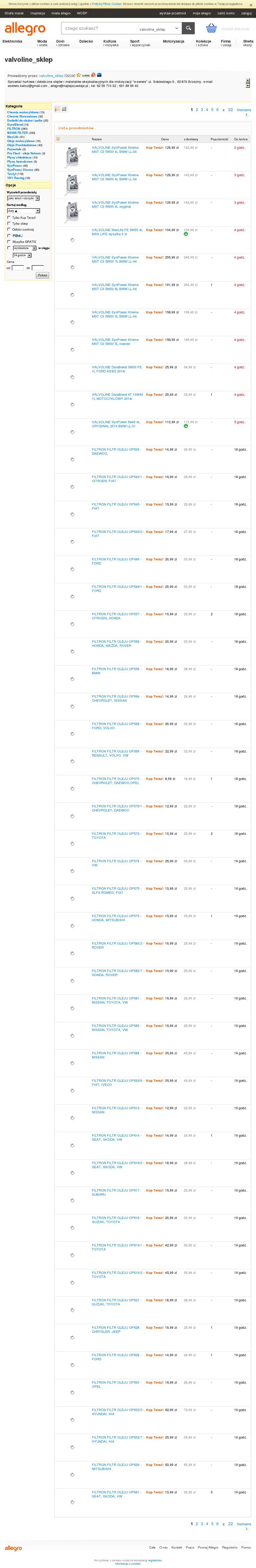

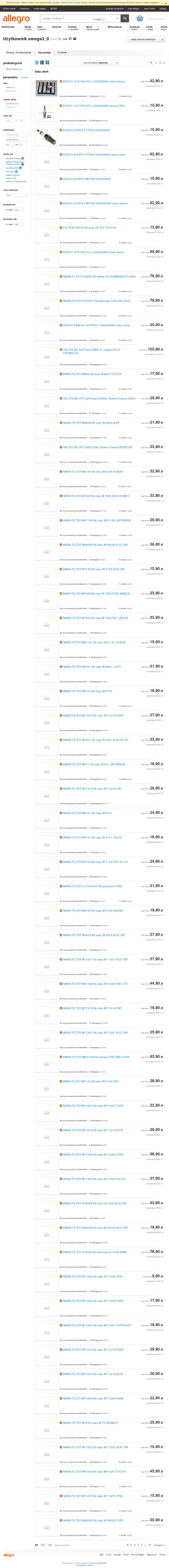

Postprzez widmo82 » 21 lut 2015, 20:52
To jest sklep normalnego posrednika Sami możecie sobie zalozyc konto na alledrogo o nazwie: samsung_sklep i sprzedawać podrobki z chin robiac przy okazji wałki na f.vat :)
Oni nawet swoje sklepy mają z szablonu:)
http://najlepszeoleje.pl/
Tutaj jego kolejne konto: http://allegro.pl/listing/user/listing. ... id=1029732 – jak widac, sprzedaje nie tylko valvoline
I chyba niedawno Valvoline zmusiło go do zamknięcia strony http://www.valvolinepolska.pl
Nawet nie ma go na oficjalnej liscie dystrybutorow
http://www.valvolineeurope.com/polish/d ... try=Poland
Oczywiście mozecie mieć rację, ze produkty są oryginalne i oby tak było ! :)
