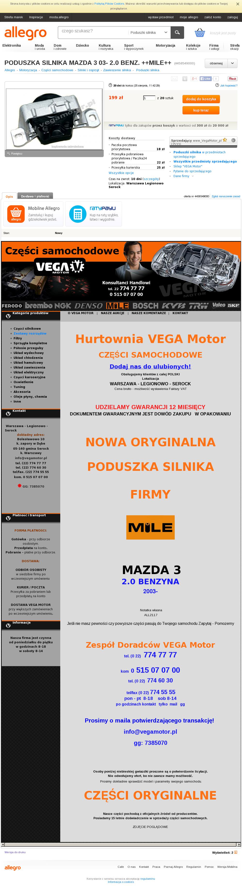

Postprzez piterus87 » 5 sie 2014, 15:09
Poduszka lewa o której piszesz to jest ta, która znajduje się pod akumulatorem i która trzyma skrzynię biegów. Chyba, że rzeczywiscie chodzi Ci o tą, którą pokazał marcin255, z tym, ze to jest poduszka prawa ;) Doprecyzuj, o którą dokładnie Ci chodzi.

Postprzez sensei200 » 10 sie 2014, 20:55
o prawą tą którą mi wysłał. wymieniłem polecam silnik podciągać na bks-ie czy żabce czy różnie na to mówią z uchwyt. poduszka pięknie schodzi.
pozdrawiam i dzięki
