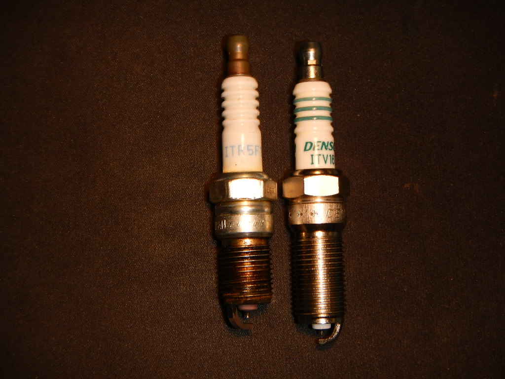

Mam problem ze świecami zapłonowymi. Szukałem w sklepach internetowych odpowiednich świec do mojej madzi, i znalazłem takie:
– DENSO ITV16
A w mojej madzi były zastosowane takie:
-ITR5F13
I moje pytanie brzmi:
Kupiłem odpowiednie świece, czy mój poprzedni właściciel zamontował nie odpowiednie? Gwint w nowych świecach jest o 1/3 dłuższy. Mogę je zamontować czy jestem w plecy 200zł?

Nie , gwint do benzyny przed liftem ma 17.5 mm a po lifcie 25 mm
poczytaj viewtopic.php?f=114&t=59818&p=1072860&hilit=%C5%9Bwiece#p1072860

Proponowałbym jeszcze ten:
viewtopic.php?f=467&t=76714&hilit=wymiana+%C5%9Bwiec&start=40
Ja się "przejechałem" na dłuższym gwincie. Do przedlifta się nie nadają!!

Do silnika LF masz świece NGK ITR6F 13 (szczelina 1,25-1,35), a do ZJ i Z6 Denso SK16PR-E11 (szczelina 1,0-1,1) wszystko jest w instrukcji obsługi mazdy, jest do pobrania na forum.

Wszystko już wiem. Dzięki za pomoc. Następnym razem dokładniej przeszukam forum.
Świece odesłałem, nowe już są w drodze.
