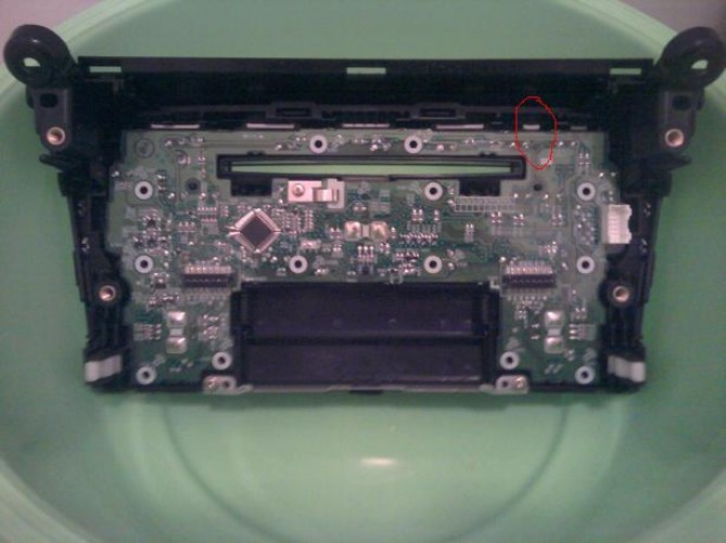

Wysuwamy całe ustrojstwo z szuflady... i odkręcamy kolejne 4 śrubki trzymające sam panel sterujący.
Panel jest dwuczęściowy łączony na zatrzaski, które bardzo łatwo się wysuwają.
Co mi to dało? Za cholerę nic... jedynie lepszą widoczność i mogłem zdiagnozować problem.

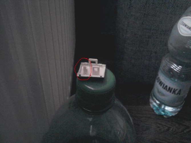

Ułamał się ten mały pręcik..(kto to wymyślił... jest on grubości połowy zapałki...).
Za nic w świecie nie wiedziałem jak wymontować tą zielona płytę...
Wiedząc więc, że guzik jest nadpęknięty i w ten sposób nie będzie działać, zacząłem go ciągnąć (wiedzac ze i tak mi sie nie przyda najlepszą metodą...na siłę)..i tu zdziwienie wyskoczył z uchwytu bez uszkodzenia. Wniosek stąd taki iż można było to zrobić nic nie rozkręcają w samochodzie...(oczywiście po rozkręceniu było znacznie wygodniej i pewniej...)

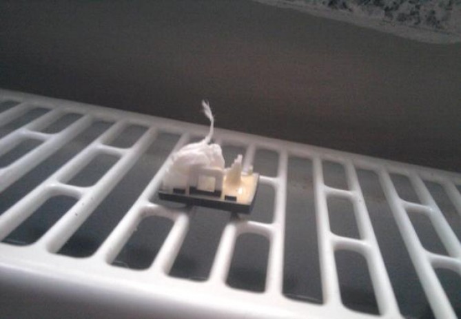

Najpierw porcja kropelki..później większa porcja innego bliżej mi nieznanego klejowego specyfiku(wlałem go dużo wypełnił pół dna przycisku, aby pokrył pręcik powyżej złamania).. 8 godzin schnięcia... wszystko poskładane i guzik działa...wciska się go nieco ciężej pewnie z powodu tej ilości kleju...ale działa..
