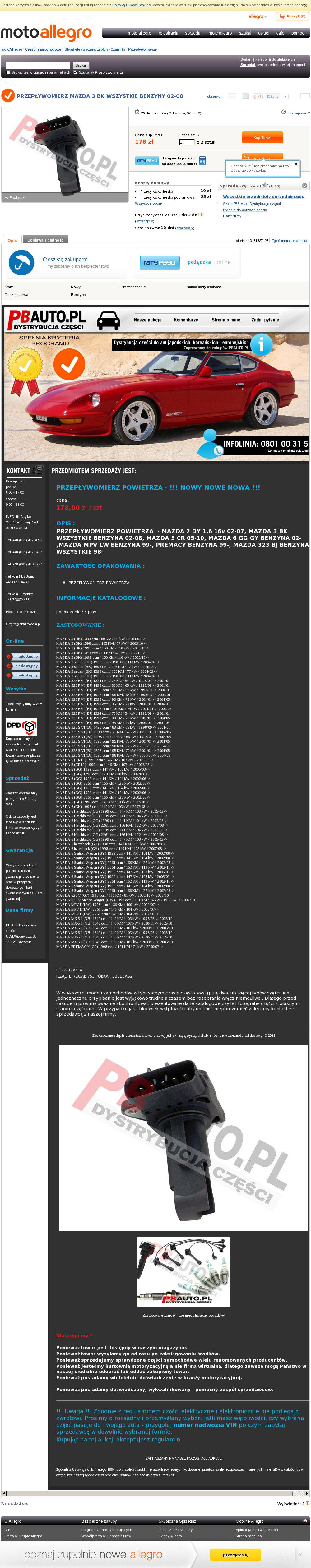

Jak myślicie czy to będzie dobre??
http://moto.allegro.pl/przeplywomierz-m ... 27123.html
Jeśli tak to zamawiam.

Postprzez marcin255 » 30 mar 2013, 20:28
Nr. ma być taki sam jak na twojej , nie wiem czemu podaję inną po 2006 r

Postprzez Adrian1325 » 30 mar 2013, 20:37
Ale w opisie piszą że pasuje do mojego modelu, więc na co patrzeć?

Postprzez marcin255 » 30 mar 2013, 21:16
Sprawdź na swoim nie zawsze co pisze sprzedający jest prawdą .

Postprzez Adrian1325 » 30 mar 2013, 21:28
Kod na przepływce to ZL01 197400-2010. Na tej aukcji co prawda nie ma wypisanego takiego kodu ani podobnego. Nie wiem gdzie bym mógł zamówić nową i sprawną...
Dopisano 30 mar 2013, 20:38:
A ten?
http://przeplywomierze.istore.pl/pl,pro ... 86138.html
Tu z kolei kod się zgadza lecz na spisie nie ma mojego modelu...
