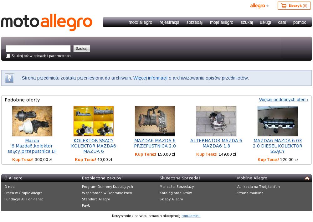

Postprzez matys0644 » 19 gru 2010, 23:16
a czy ktoś wie do czego one służą,bo u mie odłączyłem i samochód jeździ normalnie pod kolektorem są te dwa urzadzenia http://moto.allegro.pl/mazda-6-mazda6-k ... 84578.html ten z białą koncówką napewno steruje klapami na zimnym, a ten cały czarny podejżewam,że jak się rozgrzeje silnik ale pewny nie jestem
