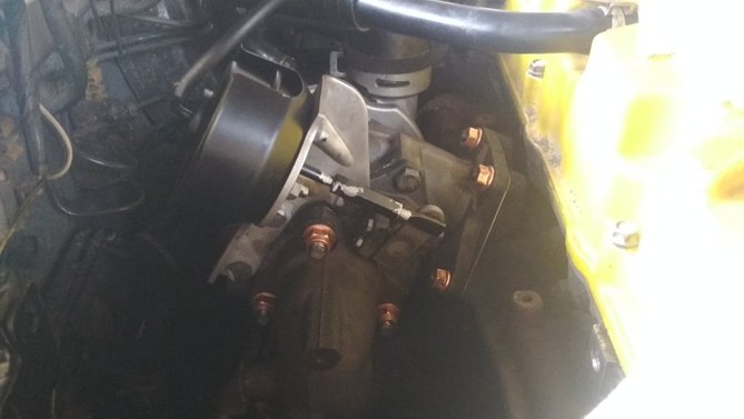

Postprzez Kosa1224 » 27 mar 2020, 23:23
Przepraszam za tak długą nieobecność, od tego roku zająłem się naprawą mazdy, okazało się że jest uszkodzona łopatka od strony ciepłej (mój błąd nie zauważyłem tego przy rozkręcaniu) co do tego czy turbina jest ze zmienną czy stałą geometrią to już sam nie wiem mogę się mylić, ważne że mazda działa :)
to jest jedyne zdjęcie turbiny jakie w tej chwili posiadam

Postprzez Neonixos666 » 28 mar 2020, 00:17
Ta ma zmienną geometrię
