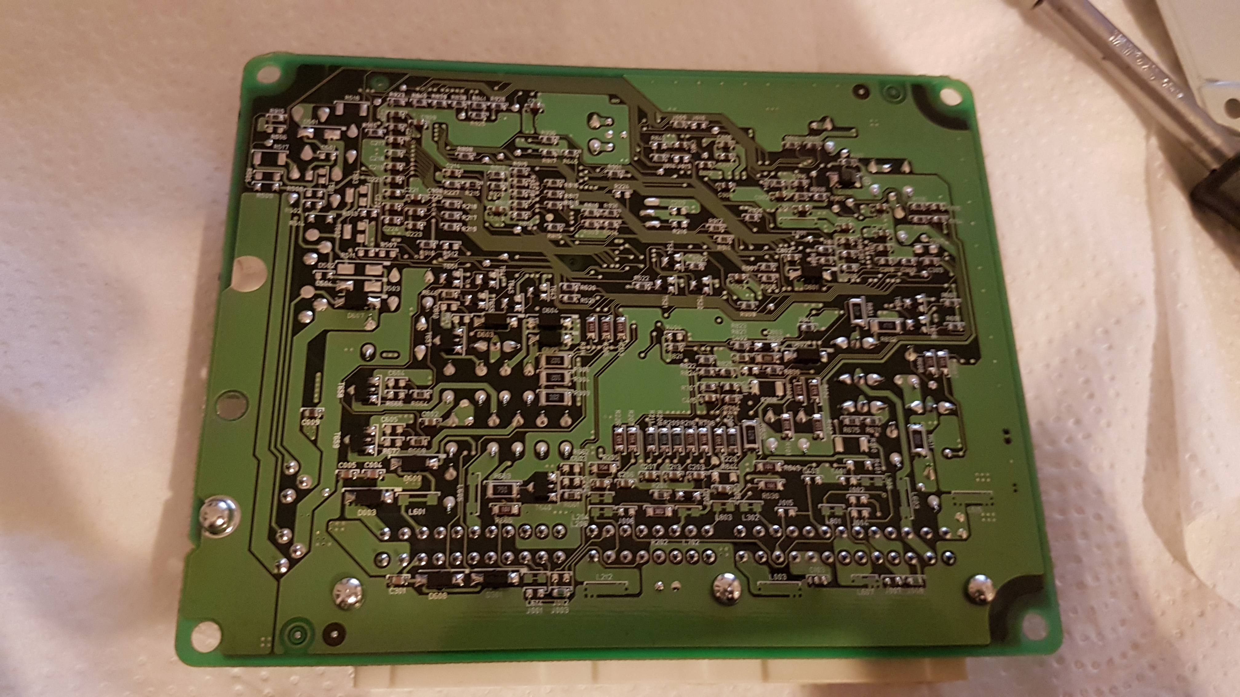

Jestem od kilku dni nowym posiadaczem mazdy 323F BJ 90KM diesla. W trakcie kupna auta, sprzedający zasugerował mi że cieknie prawdopodobnie zawór TCV, ale nie miał pewności. Dzisiaj po rejestracji, z ciekawości zajrzałem pod nogi pasażera, no i niestety komputer cały tłusty w ropie, przewody tak samo... Wiec nie pozostaje mi nic innego jak wymiana tego zaworu...
Pytanie co zrobić z tak mocno zalanym komputerem i całymi w ropie przewodami??

Proszę o pomoc, bo chciałbym jutro szybko zająć się sprawą, tylko nie wiem co z tym kompem i kablami całymi w ropie... martwi mnie to trochę...
Dopisano 21 gru 2018, 16:20:
Rozebrałem komputer, wszystko jest tłuste od ropy, czyszczę to ręcznikami papierowymi. Czy na koniec moge popsikać całość preparatem do styków, elektroprotektorem?
Dopisano 21 gru 2018, 16:21:
Mało tego, wszystko się dosłownie lepi jak dotykam palcami....
