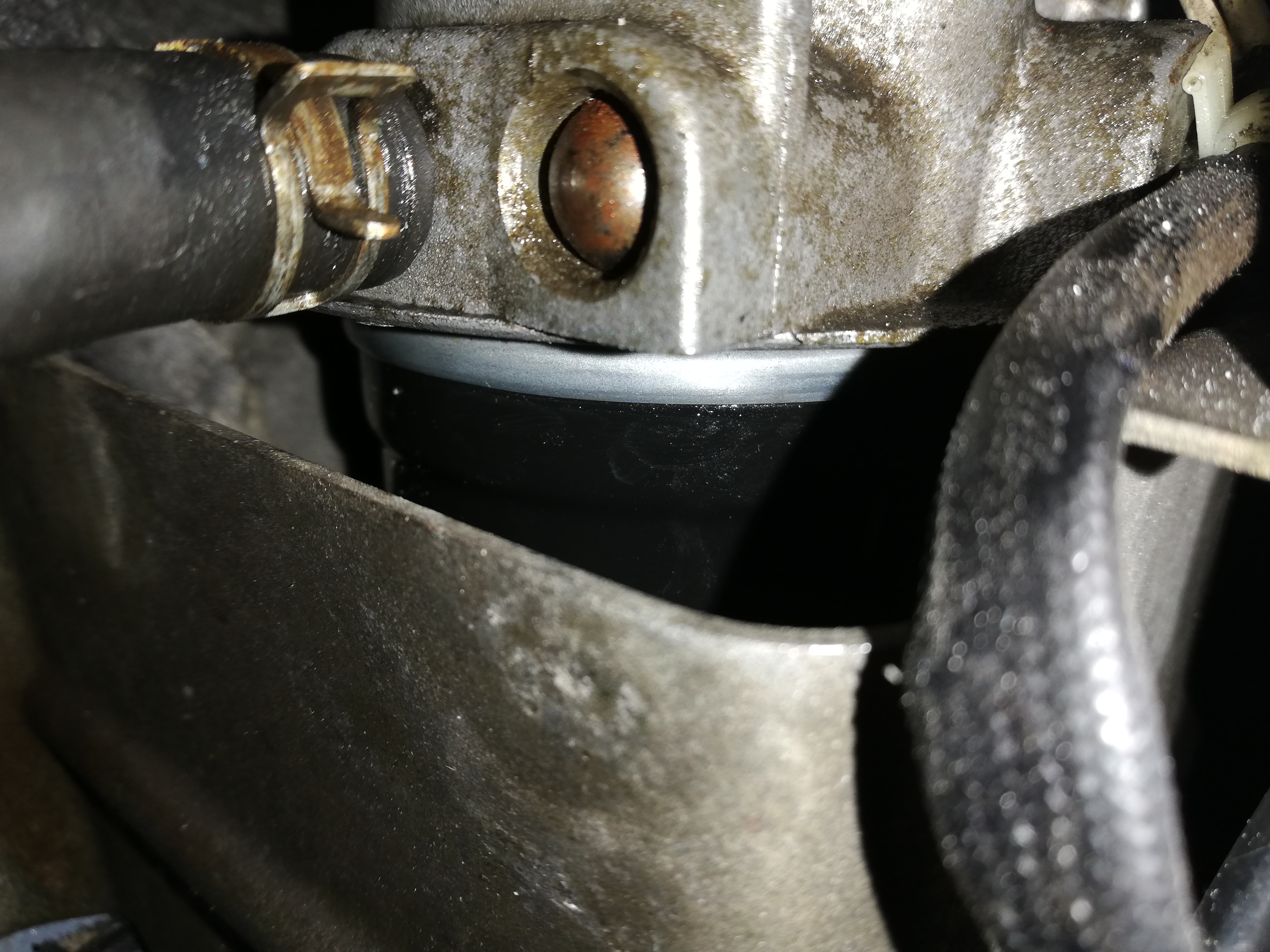

Postprzez Filop » 26 paź 2018, 19:32
A więc tak, auto dzisiaj odpaliło normalnie, dojechało około 500m po czym zgasło podczas jazdy i zaczęła migać kontrolka świec żarowych. Odpaliło trochę gorzej ale dojechało do stacji. Zostało zatankowane do pełna Vervą. Następnie auto odpaliło, udało się nim cofnąć kawałek auto zgasło. Odpaliło z trudem, następnie jak chcieliśmy ruszyć to zgslo i tak kilka razy. Auto zostało zholowane do kuzyna. Następnie wymieniliśmy filtr, nic to nie dało. Mazda odpaliła, jednak nadal się nie wkręca, osiąga tylko 1500 obr. Można było jechać z samego sprzęgła, ponieważ podczas próby ruszenia z gazem auto się dusiło. Przejechał fragment podwórka i tylko koło stanęło w dołku i już z niego nie wyjechał, nie miał mocy, gasł nawet podczas próby ruszenia z samego sprzęgła. Zostawiłem go na luzie, za chwilę przyszedłem a auto samo zgasło. Poniżej filmik z pracy silnika.

Przeczyściłem styki w przekaźniku u trochę je podgiąłem. Auto przestało szarpać, ale pojawił się inny problem, auto się nagrzało do 1/3 licznika i wkręca się normalnie, nie szarpie ale jak stoi na luzie to gaśnie na wolnych obrotach. Zastanawiam się czy nie dokręciłem dobrze filtra (robiłem to ręką) i przez to auto się zapowietrza i gaśnie, ale z drugiej strony auto jak zgaśnie to pali od strzała a jak by było zapowietrzone to raczej by nie paliło od strzała. Niby nie jest mokro dookoła filtra.
Dopisano 29 paź 2018, 19:45:
Auto i tak nie dojechało o własnych siłach do mechanika. Jak zgasło to już nie odpaliło, pompa nie ciągnie paliwa z baku i przez to auto załpauje jak się ręcznie podpompuje i gaśnie.
