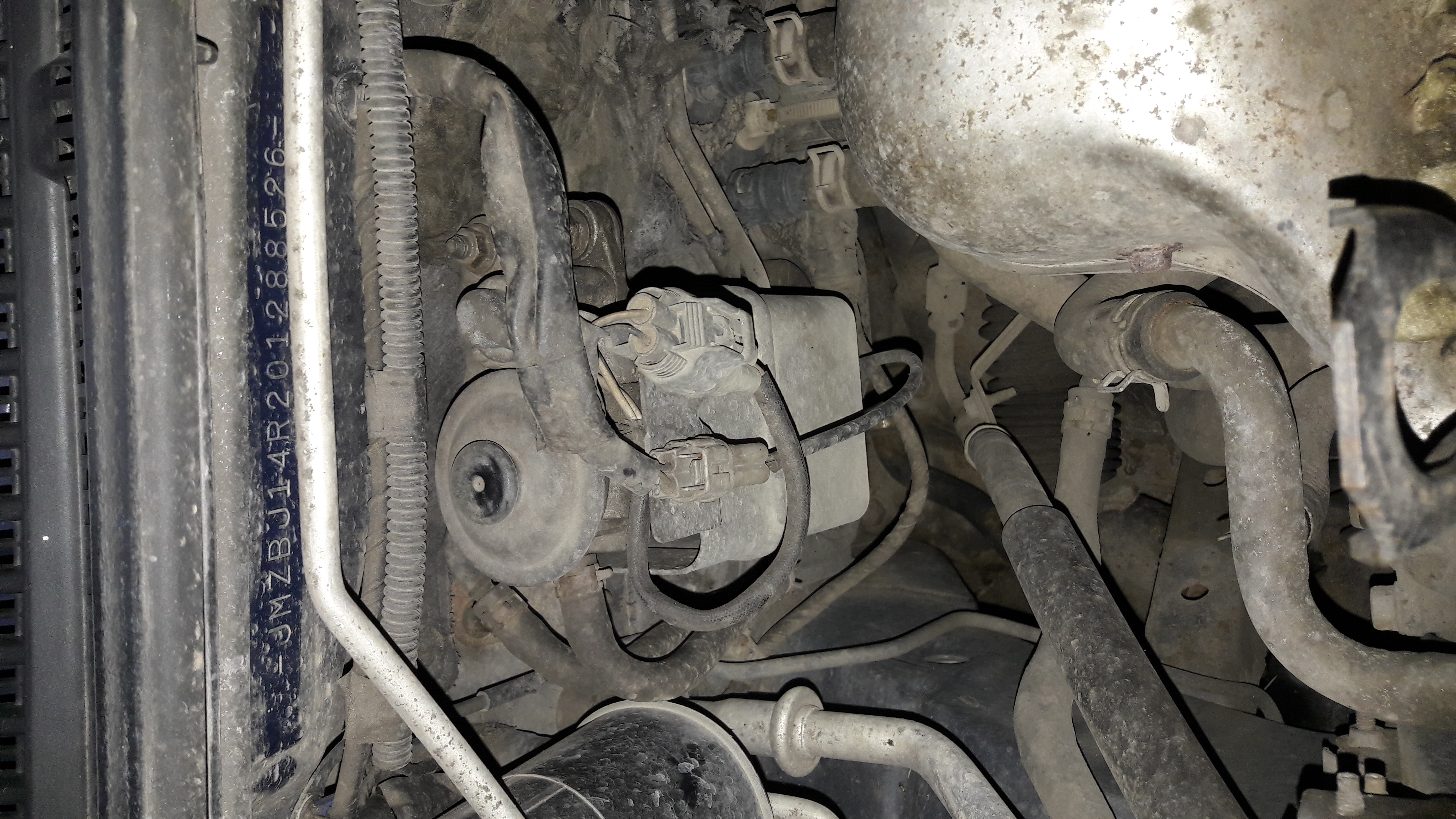

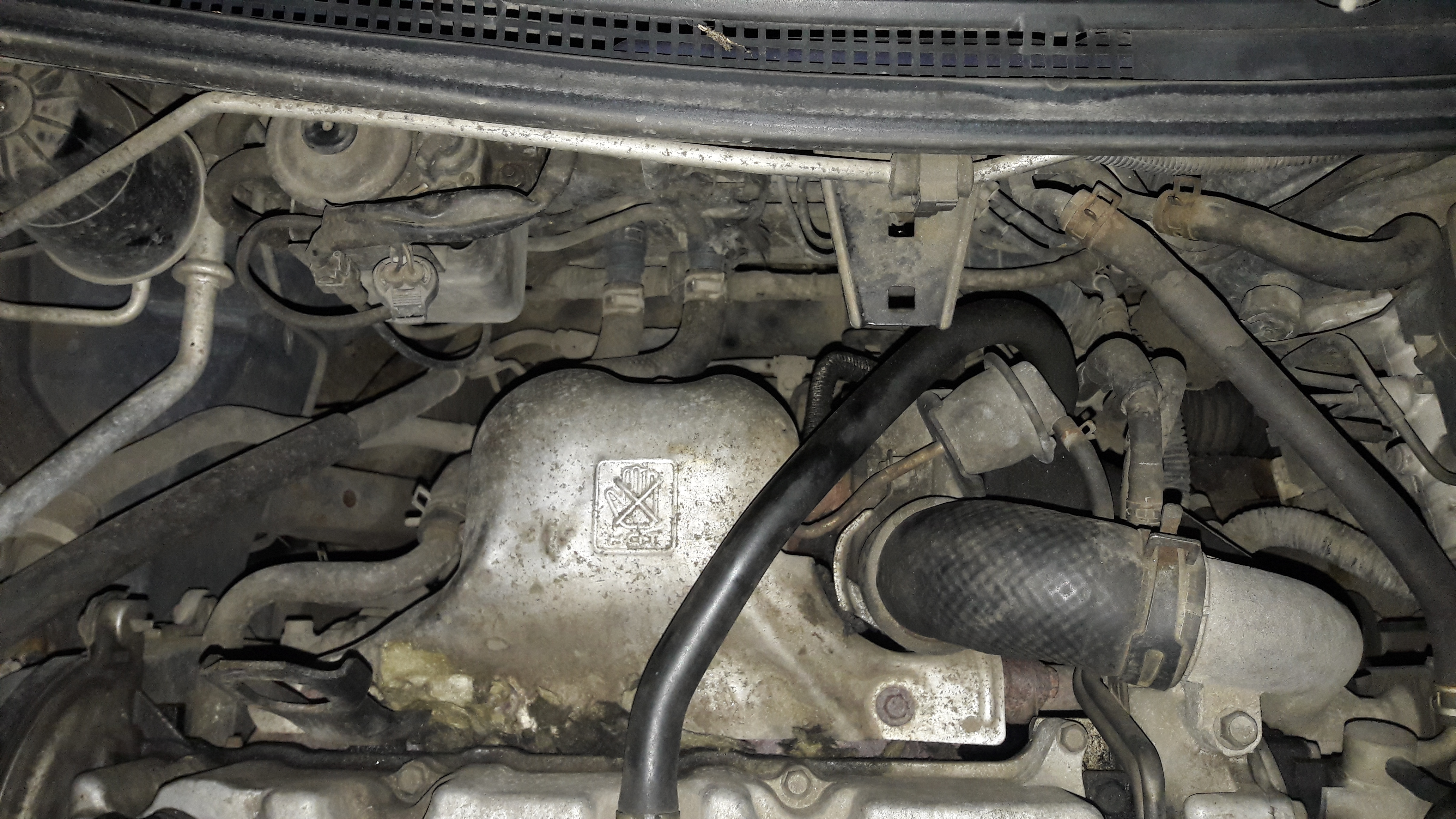

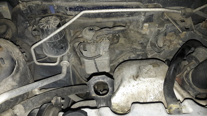

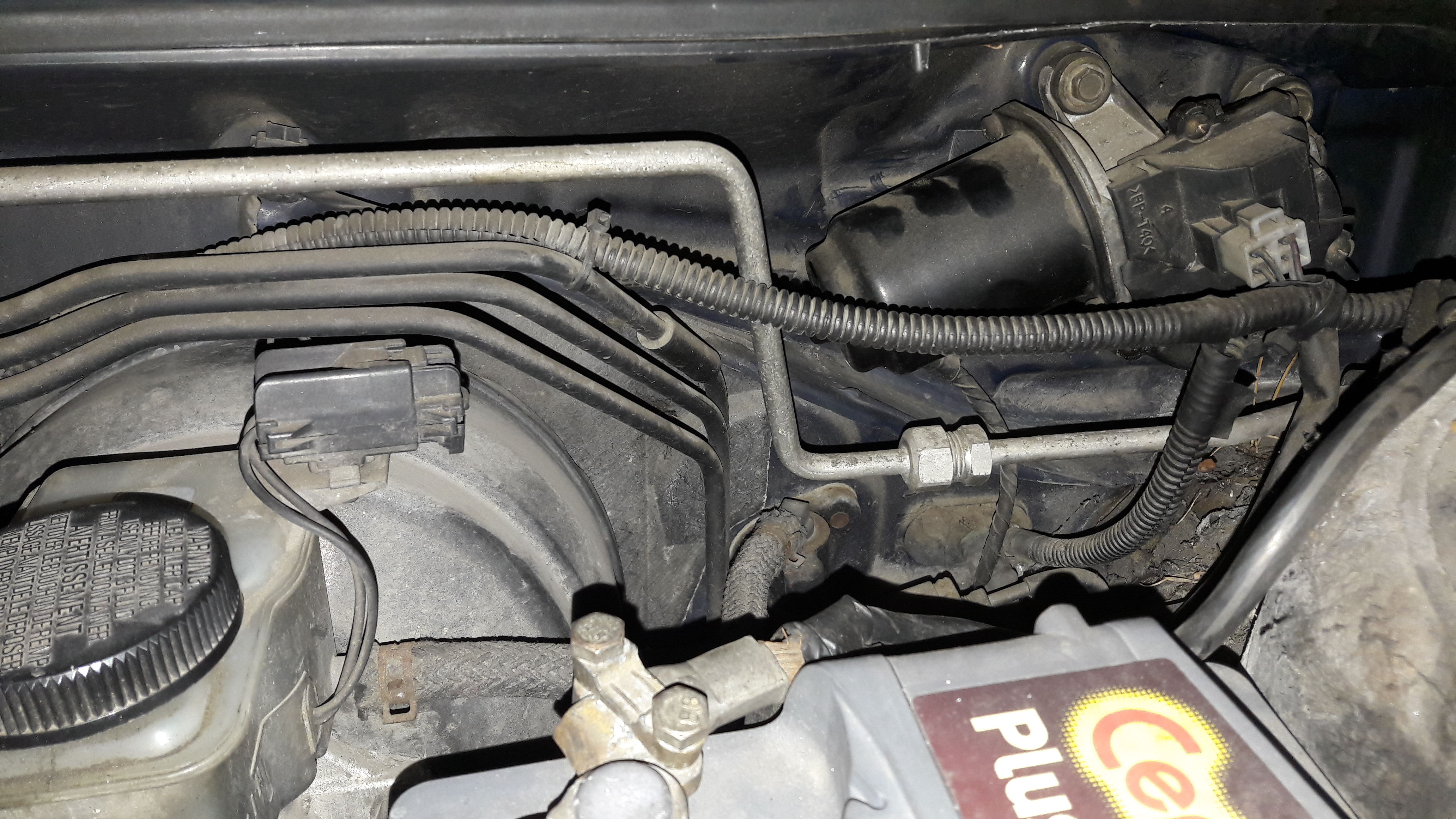

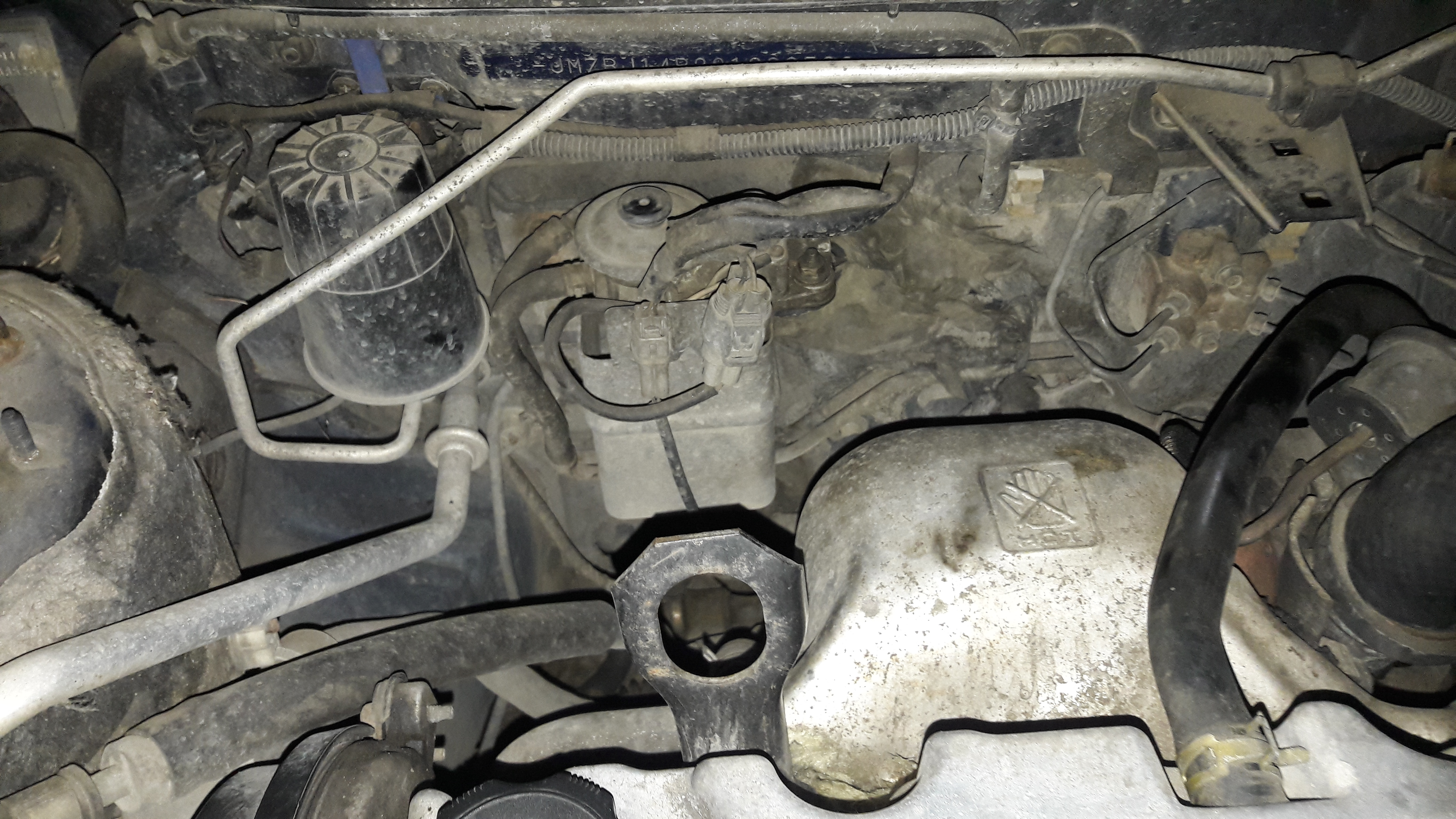

Zbieram się do wymiany oleju i przy okazji pomyślałem o wymianie kompletu filtrów, tylko że nie wiem gdzie znaleźć filtr paliwa :( Czy moglibyście wskazać na dodanych zdjęciach, gdzie filterek się znajduje?
Na forach znalazłem info, że filtr może znajdować się pod kanapą, w zbiorniku paliwa, ale czy te filtry są przeznaczone do wymiany?
Pozdrawiam i liczę na Waszą fachową pomoc :)

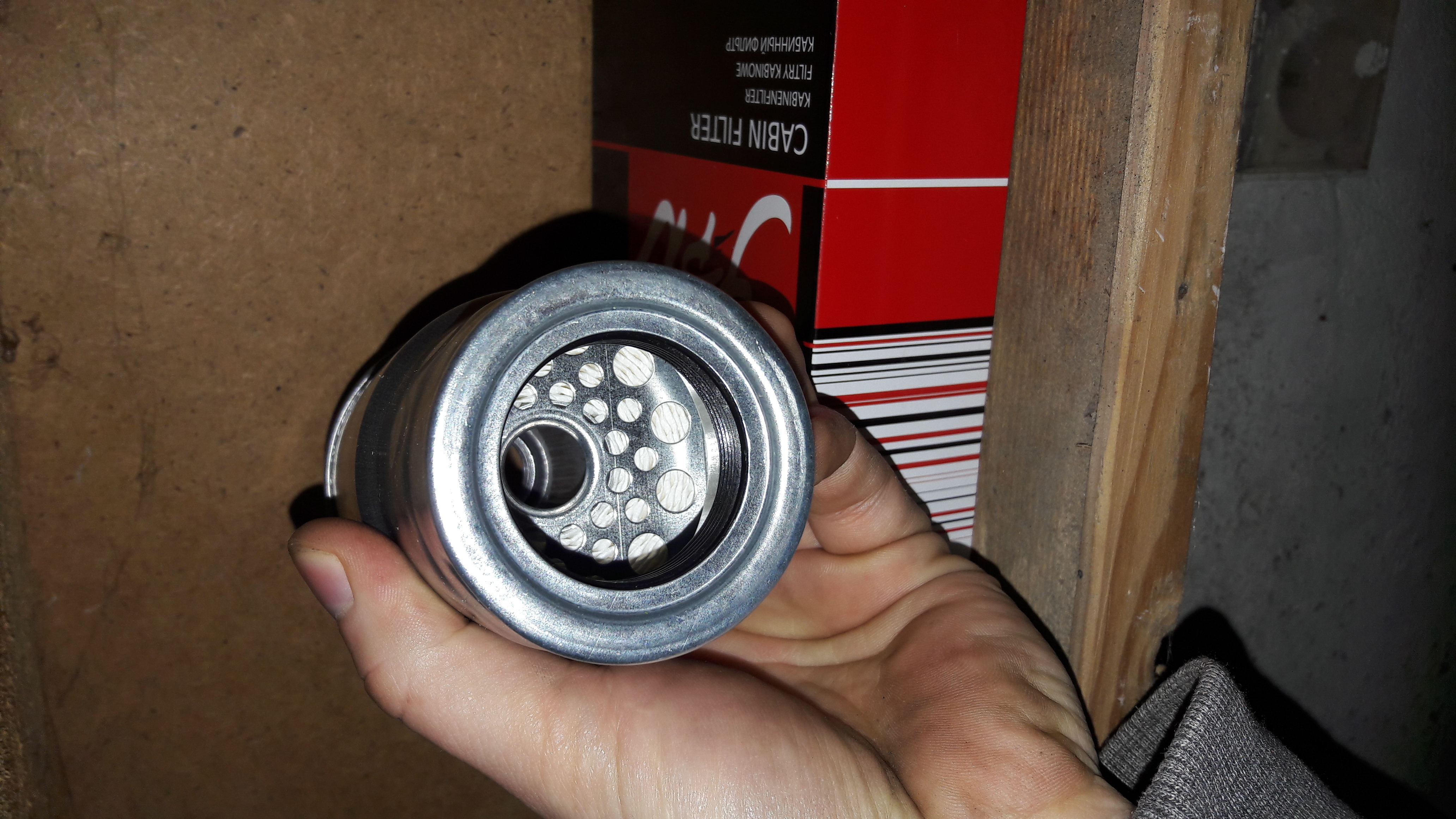

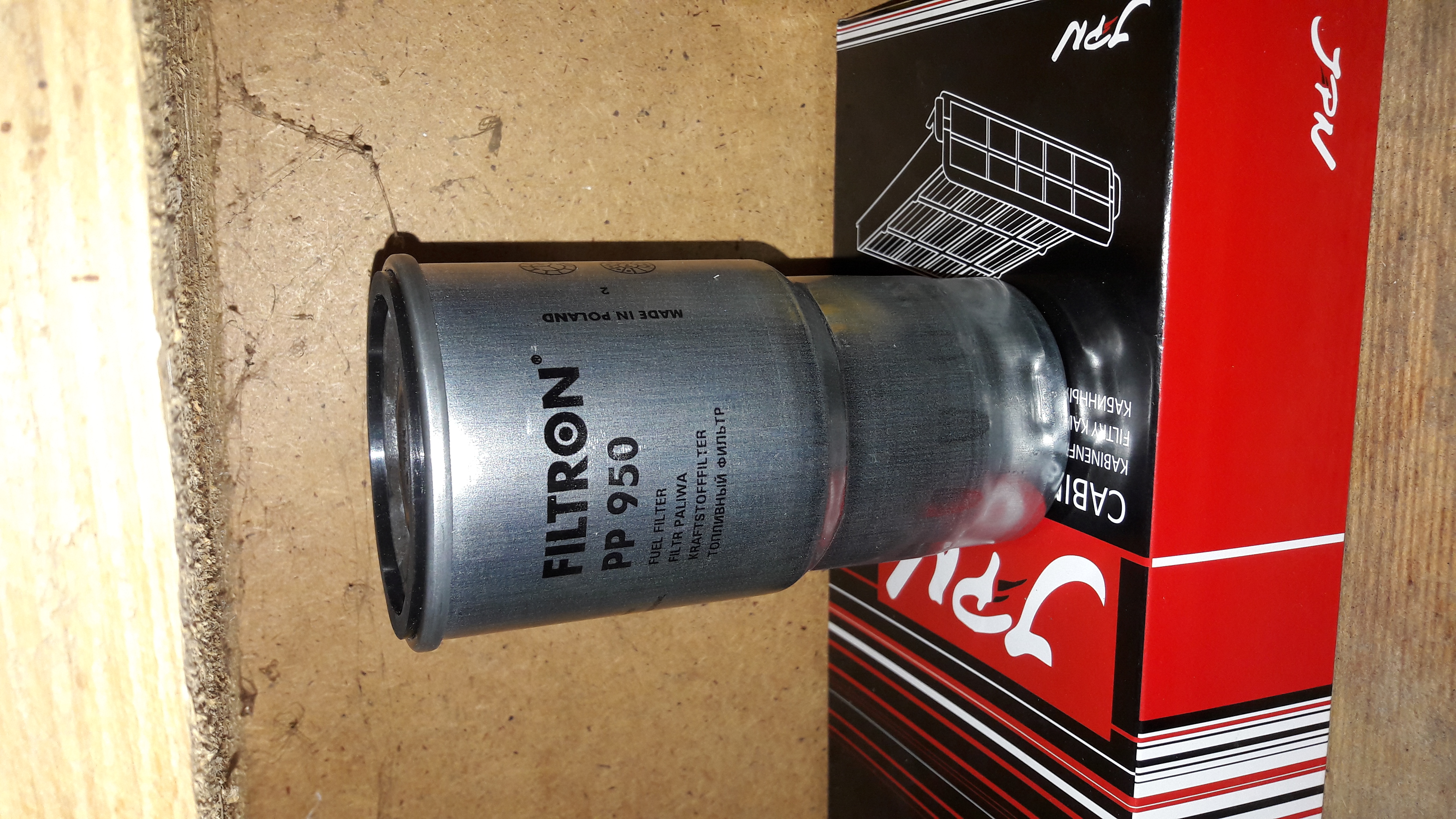

Filtr paliwa, który chcę wstawić

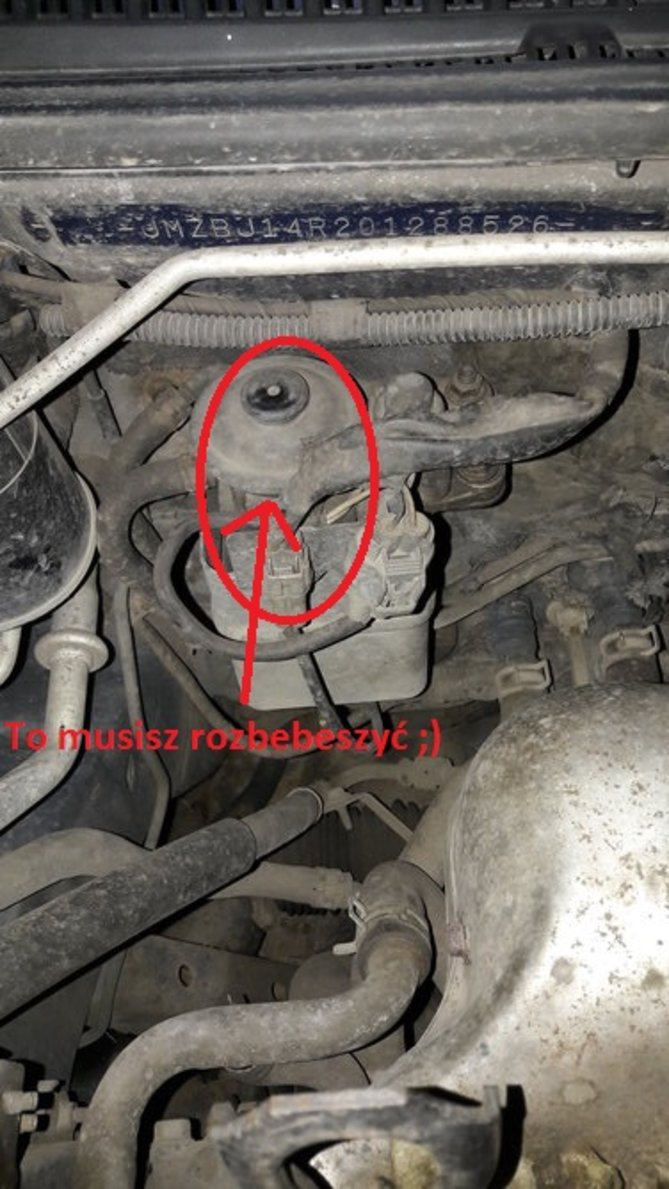

Postprzez waskimazda » 12 mar 2018, 20:28
<lol>

Postprzez Łukasznapior » 13 mar 2018, 14:05
Dzięki :) tak podejrzewałem, że tam jest :) Czy mógłbyś dać mi też jakieś wskazówki jak się za to zabrać? Czy po prostu odkręcić, odłączyć przewody, wykręcić filtr, włożyć nowy i poskładać i tyle w temacie? :)

Postprzez przemo12345 » 13 mar 2018, 14:11
Tak jak piszesz. Ja najpierw zdejmowalem przewody paliwowe (tak mi było wygodniej), później cała reszta. Jak masz trochę paliwa, to zalej filtr, bo tak to trzeba się namachać pompką, żeby naciągnąć paliwo ze zbiornika.
