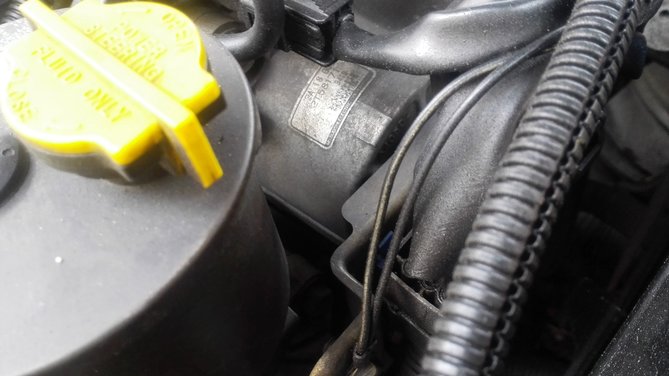

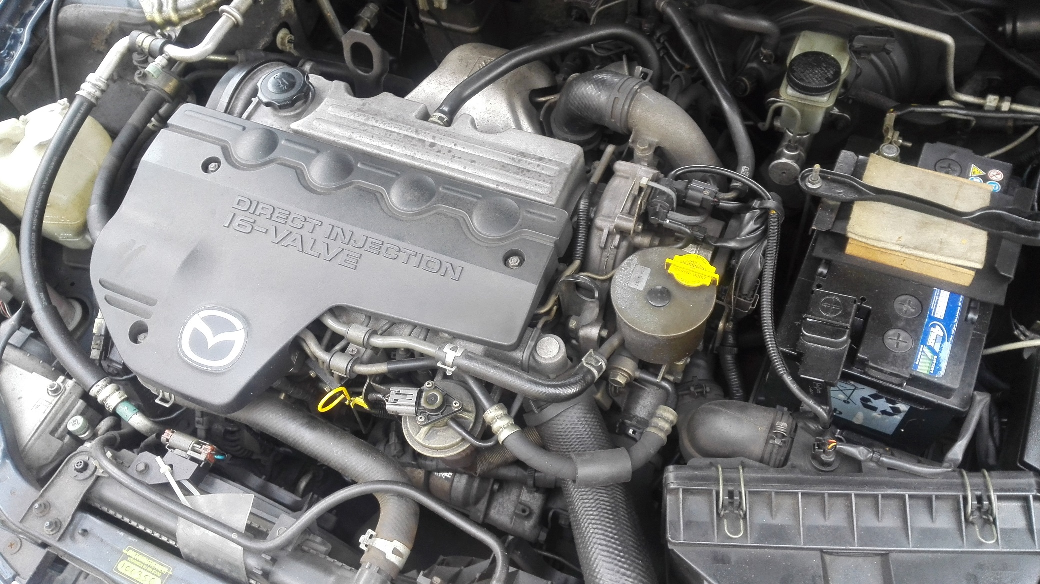

Postprzez szympekmajster » 22 mar 2016, 00:56
To skąd przeświadczenie o T dla 90KM i R dla 101KM? Czegoś nie zrozumiałem? Wrzucę foto jutro przy lepszym świetle :)
Dopisano 22 mar 2016, 09:40:
Zdjęcia turbiny jako załącznik.

Postprzez boszax » 22 mar 2016, 12:47
Hehe te zdjęcia ze zbliżeniem pokazują pompę podciśnienia :D Na pierwszej fotce widać turbinkę i jest to turbinka z 90 konnej wersji :)

Postprzez szympekmajster » 22 mar 2016, 12:58
A bo ja jeszcze w temacie turbin i silników diesel'a niedouczony kompletnie jestem :D Rozumiem, że turbina jest wciśnięta przed blokiem silnika, między nim a chłodnicą, na prawo od bagnetu sprawdzania poziomu oleju? Dzięki wielkie w takim razie za wyjaśnienie a mit o podziale na R i T w VIN wrzucam do kosza.

Postprzez Neonixos666 » 22 mar 2016, 18:02
to bardziej tyczy się 626 bo tam chyba były wersje 101 i 110 KM w RF4F
w 323 tyło jasne, przedlift RF2A 90KM, polift RF4F 101KM
PS. Sprężarka jest między głowicą a ścianą grodziową pod tą blachą
