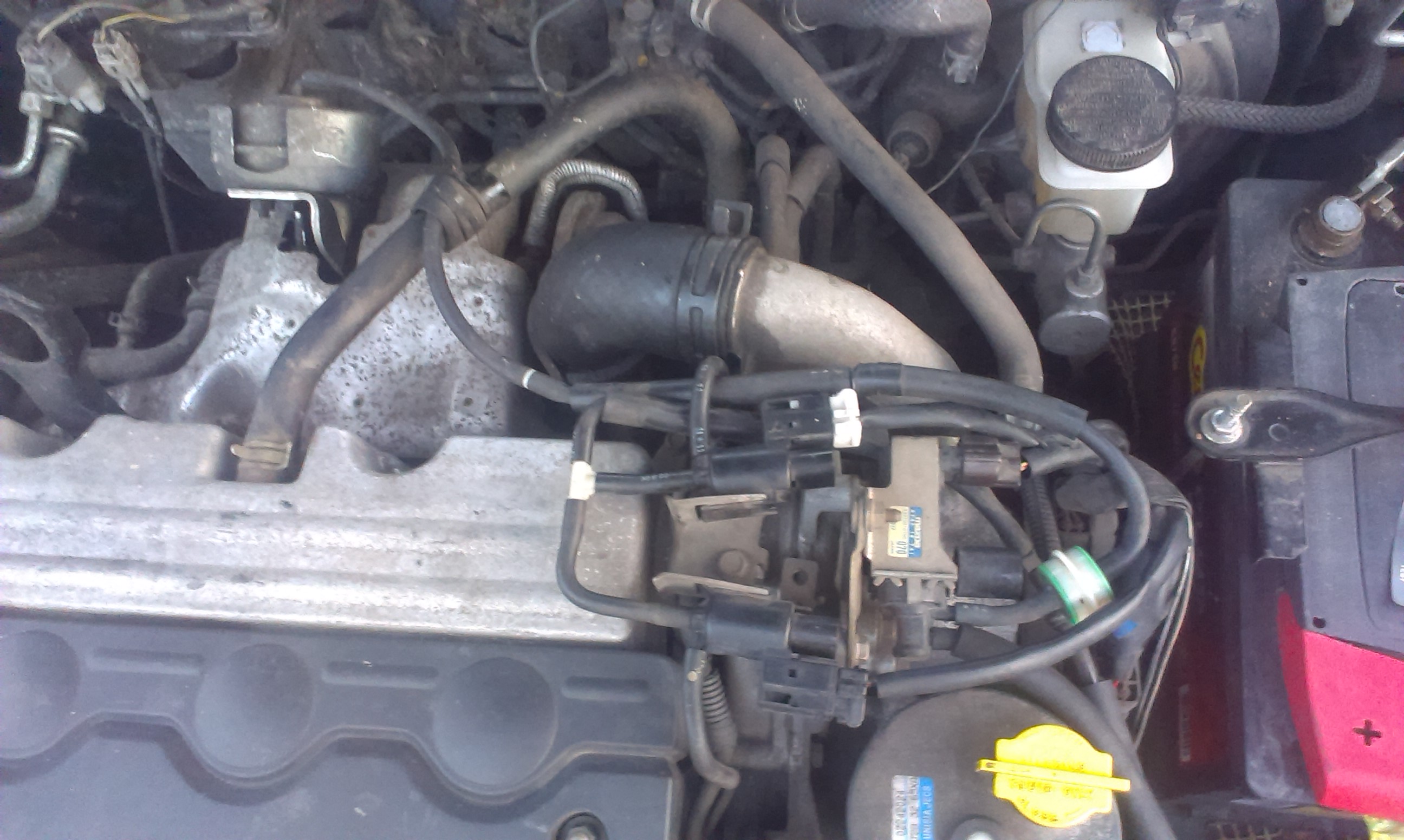

daj jeszcze zdjęcia jak są podłączone wężyki podciśnienia przy elektrozaworze.

Postprzez kamilp » 21 gru 2015, 15:16
Proszę bardzo, tak jak wspomniałem gdy zgaszę auto to grucha nie chowa się do końca dopiero jak ściągne z niej wężyk.Cz jest normalne ? O to zdjęcie.

Postprzez zadra » 28 gru 2015, 19:14
rozruszaj może ręcznie to cięgno bez wyjmowania turbiny, sprawdź dokładnie wężyki, czy nie są spękane, później jeśli masz dostęp to zamień zaworek na próbę.
A jak chcesz to wyciągnij najpierw tą turbinkę, bo przecież roboty nie za wiele i można w jedno popołudnie ogarnąć temat – prawie jak w audi. ;)

Postprzez kamilp » 28 gru 2015, 21:57
O którym zaworku mówisz, o tym elektrozaworze co na zdjęciu jest?
