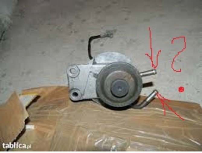

Chcę wyczyścić wtryski w swoim dieslu bez ich demontażu. Pytanie do was jak podłączyć butelkę z płynem czyszczącym ( do których przewodów wychodzących z filtra paliwa lub do filtra i może w pompie)?. Pytanie kieruję szczególnie do kolegów którzy robili taką operację w swojej Madzi.

jakim specyfikiem chcesz to czyścić i czy jest on dostosowany to bezpośredniego podania w czystej postaci do silnika?
wystarczy odpiąć jeden przewód i pompować jak ropa poleci to znaczy że do tego króćca podłączony jest przewód do pompy. Potem przewód wkładasz do butelki, nie zapomnij o powrocie z pompy aby też dać do butelki bo pompa wyssie w parę sekund zawartość i pójdzie wszystko do baku.

Tak jest to środek do bezpośredniego zasilana silnika LIQUI MOLY DIESEL SPULUNG. Z zasilaniem pompy nie będzie problemu gorzej w powrotem.

kawałek gumowego przewodu i podpinasz się przy pompie Vacum (popatrz jak idzie powrót z pompy) tam przewód miedziany zmienia się w gumowy więc jest jak.

Spoko poszukam. Tylko ja mam rf bez turbo. A gdzie szukac pompy vacum?

Nie wiem jak są prowadzone przewody w RF ale jak popatrzysz jak idzie powrót z pompy wtryskowej to na pewno ogarniesz
