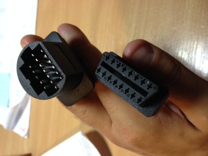

Postprzez dantes » 1 wrz 2015, 13:48
Kolego mcrow, do DITD to jeszcze potrzebny adapter Mazda 17PIN <–> OBD :) Może w Mazdach 3 da się już jak u białych ludzi, u nas nie :)

Postprzez dantes » 2 wrz 2015, 18:16
Moim zdaniem bajerują, podwyższają cenę pewnie, bo w tytule jest "dedyk" ;). Adapter trzeba będzie pewnie od wewnątrz trochę przypiłować (wtyczka jest za ciasna i nie wchodzi w gniazdo diagnostyczne).
