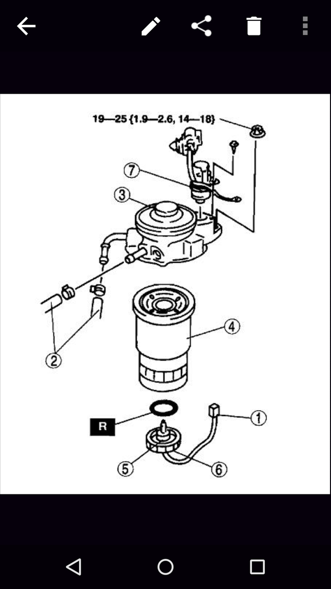

Postprzez xemi » 13 sie 2015, 19:32
smile napisał(a):Jak chcesz się upewnić, podłącz na próbę obieg z pominięciem filtra paliwa.
Tak zrobię. Jak do butelki z paliwem dam 2 przewody (2 na rys) to będzie dobrze?
Dzięki za pomoc.
