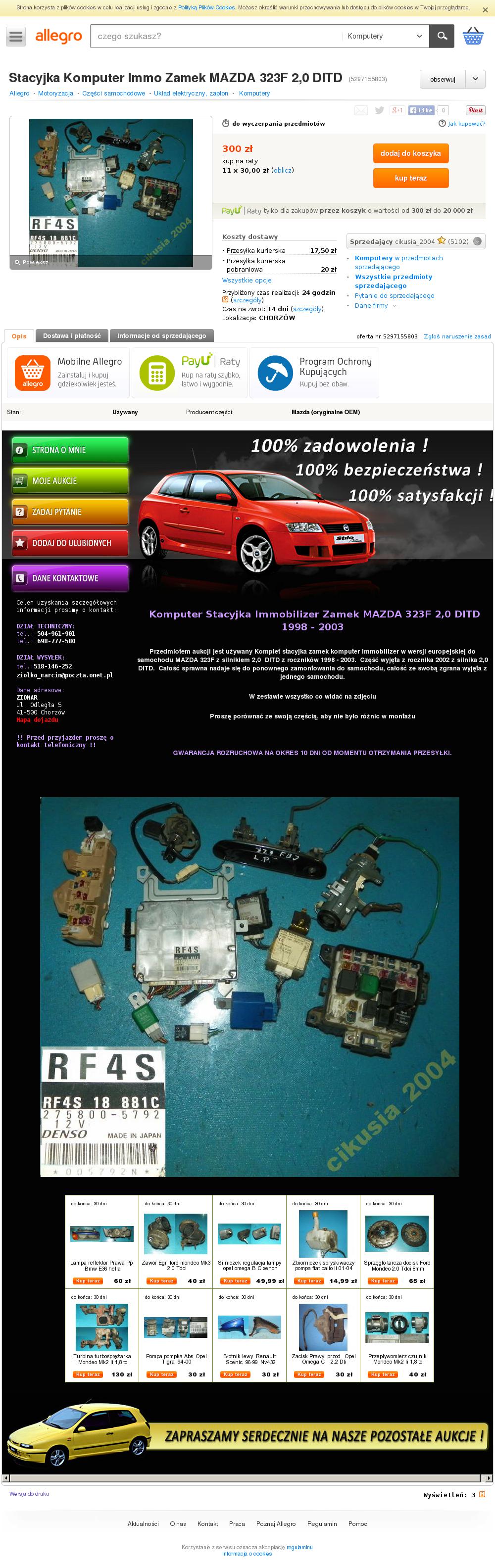

Postprzez xedos1972 » 5 lip 2015, 10:56
nie potrzebujesz czasem kompletu czyli http://allegro.pl/stacyjka-komputer-imm ... 55803.html
jak odpalisz silnik podmieniając sam sterownik mając immo ,chyba że masz speca do rozbrojenia immo.
