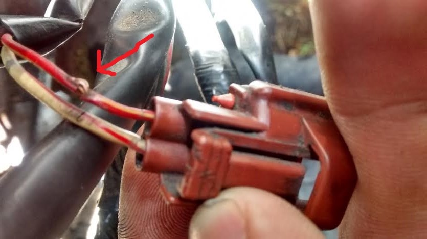

Przyglądając się kablowi idącemu do TCV zauważyłem przetarcie kabli:
wtyczka do TCV
Zaizolowałem i wydaje się ok.
Na dniach wymienie TCV na jakiś sprawny używany. I mam nadzieje, że to zakończy mój problem z brakiem mocy i głośną pracą silnika... Napiszę co i jak.
