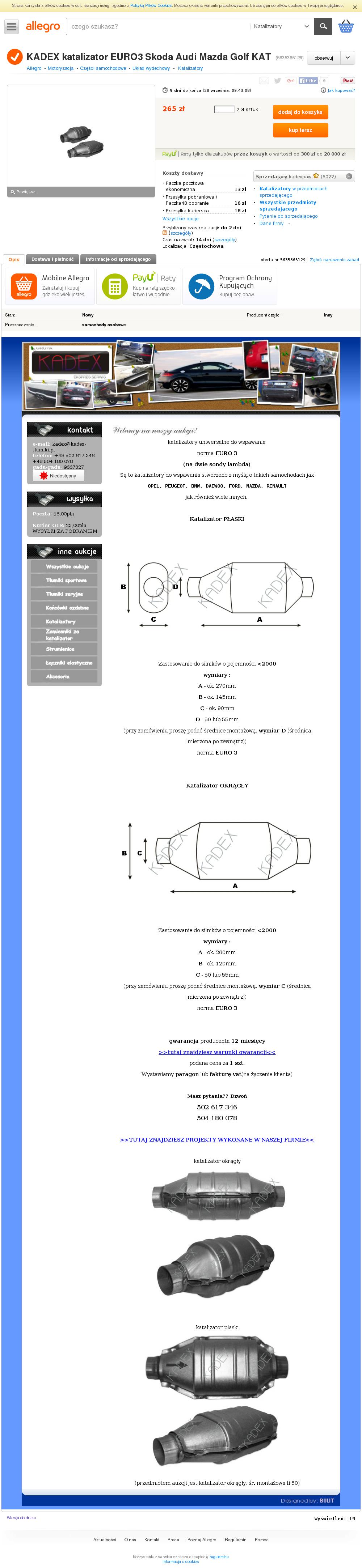

Postprzez res159 » 18 wrz 2015, 13:26
jeśli tak bardzo chcesz wstawić kata : http://allegro.pl/kadex-katalizator-eur ... 65129.html to ten byłby chyba dobry do wspawania
