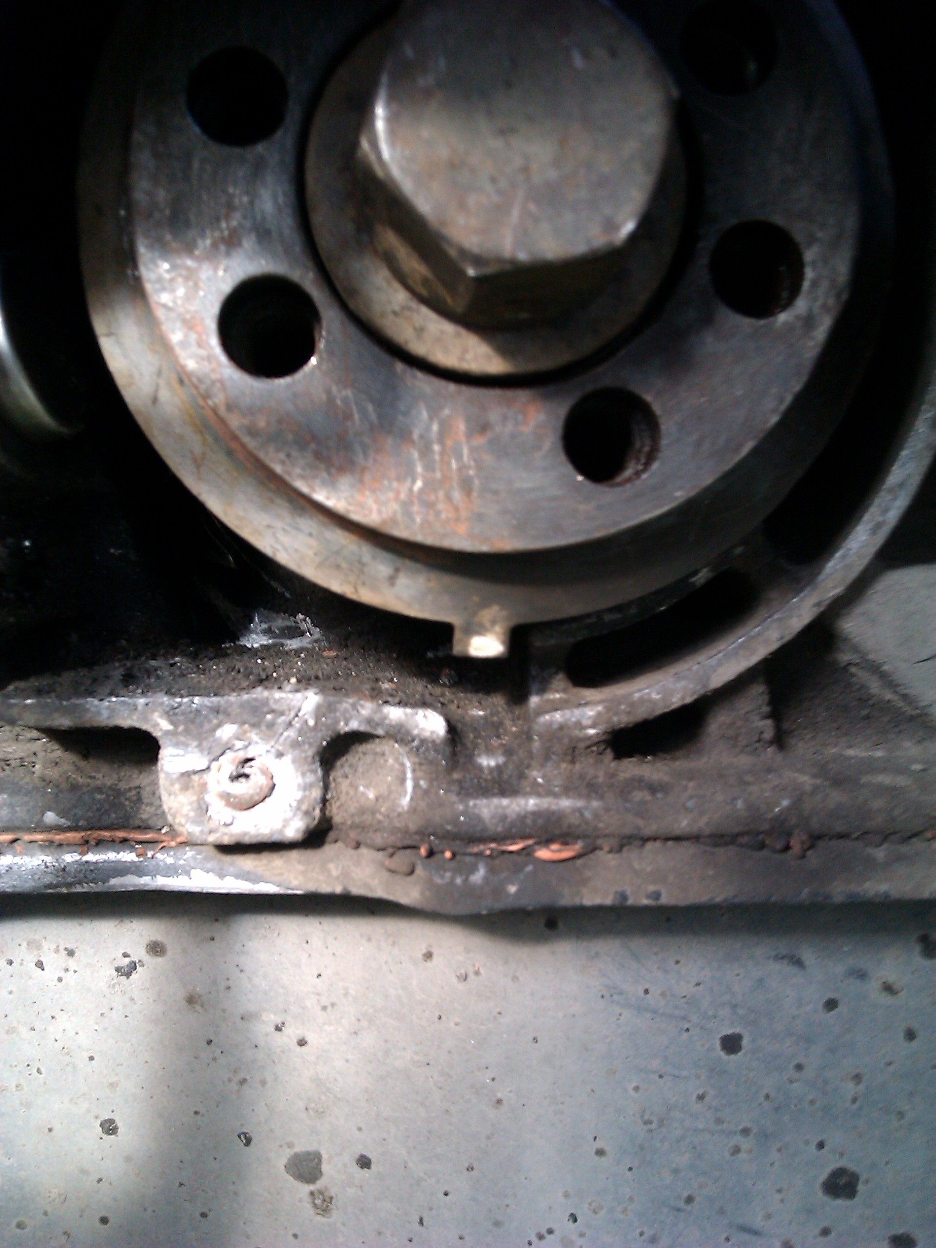

krótki opis jak doszło do usterki podczas jazdy strzelił jeden z pasków klinowych, od razu zatrzymaliśmy samochód wyjeliśmy resztki paska i na jednym pojechaliśmy do sklepu po nowe paski klinowe niestety podczas jazdy na warsztat samochód stracił moc po zahamowaniu zgasł i już nie odpalił okazało się że jak pasek strzelił zdążył rozwalić osłonę dolną rozrządu i spore kawałki wpadły pod pasek rozrządu przesuwając o jeden ząbek a i wcześniej stopiło izolację od czujnika położenia wału i zrobiło zwarcie i czujnik chyba jest do pupy bo jakoś dziwnie idą te kable przy kostce niby są 3 a w miejscu przerwania idą 2 tylko dookoła nich chyba ten trzeci idzie tylko nie wiem czego musi dotykać

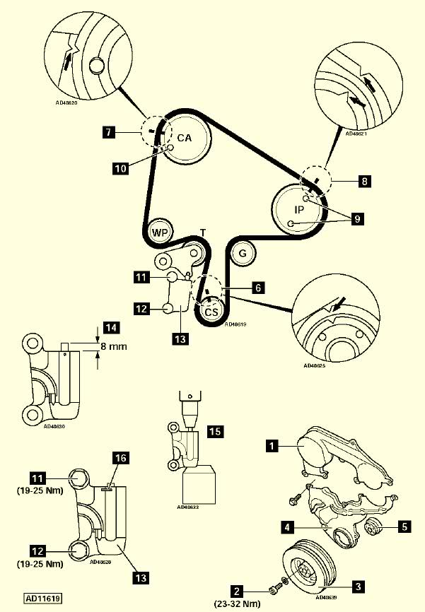

znalazłem schemat rozrządu dla
323 BJ 2.0D Turbo 98-03 Kod silnika: RF-Turbo
problem polega na tym jak widać na zdjęciu które dałem wcześniej, że u mnie na wałku nie ma wcięcia tylko jest odstający pypcik, który mechanicy wymieniający rozrząd zaznaczyli tylko nie wiem do czego mam się odnieść czy do tego wcięcia tak jak mam ustawione czy do czegoś innego bo według schematu na górze powinien być znak do którego trzeba się odnieść ale nic tam nie ma....
