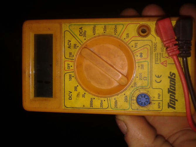

Mam pytanie czy mazda 323f 2.0 ditd odpali z uszkodzonym czujnikiem położenia wału?? Ile wynosi jego wartość pomiaru bo mój wynosi 2.1K?? Pytam się bo mam problem z kątem wtrysku i był sprawdzany rozrząd, wymieniony filtr ropy i czyszczone sitko na wejściu do pompy.

odpali normalnie,ale robi się "klekot"
2.1 kohm to za dużo,winno być ok 500-600 ohm

I jak jest zimny to od razu miga kontrolka a po ok 2minutach się go odpali ponownie już nie miga cały czas. Po odłączeniu owego czujnika odpala normalnie tylko ciągle miga kontrolka. I praca silnika w ogóle się nie zmienia. I na dniach zamierzam zajrzeć do wnętrza pompy. A w baku mam czyściutko. I brak jest kuleczki na powrocie z pompy.
Filmik z czytanych błędów
http://youtu.be/XOkTvnVbkKM

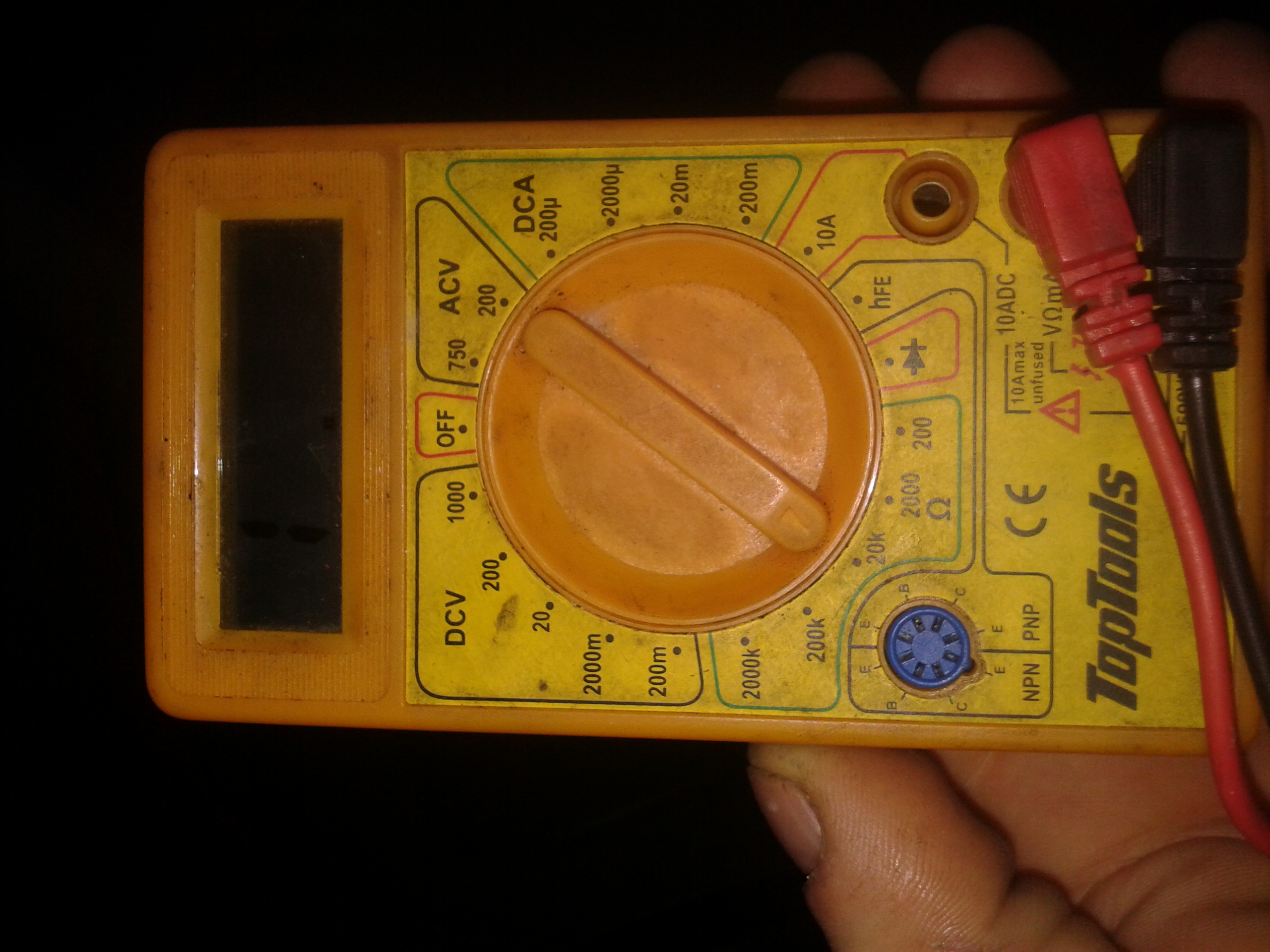

Mierzyłem ten czujnik wału takim miernikiem w takim położeniu pokrętła w innych nic nie wskazywało.[
