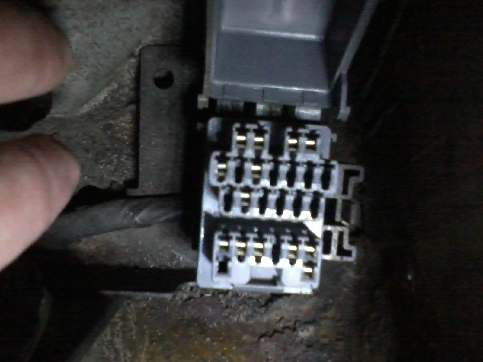

Co do złącza (odczytywania kodów), w jakim stanie silnika to należy zrobić i które kości połączyć ze sobą? TEN to na pewno, a które GND, skoro są dwa? <co?> Samo złącze w aucie znalazłem, tylko teraz bym prosił o kierunek moich czynów. ;)

Silnik wyłączony. Mostkujesz pin TEN (pierwsza górna linijka) z pinem GND (druga linijka od góry). Przekręcasz kluczyk na zapłon ale nie uruchamiasz silnika i odczytujesz kody.
