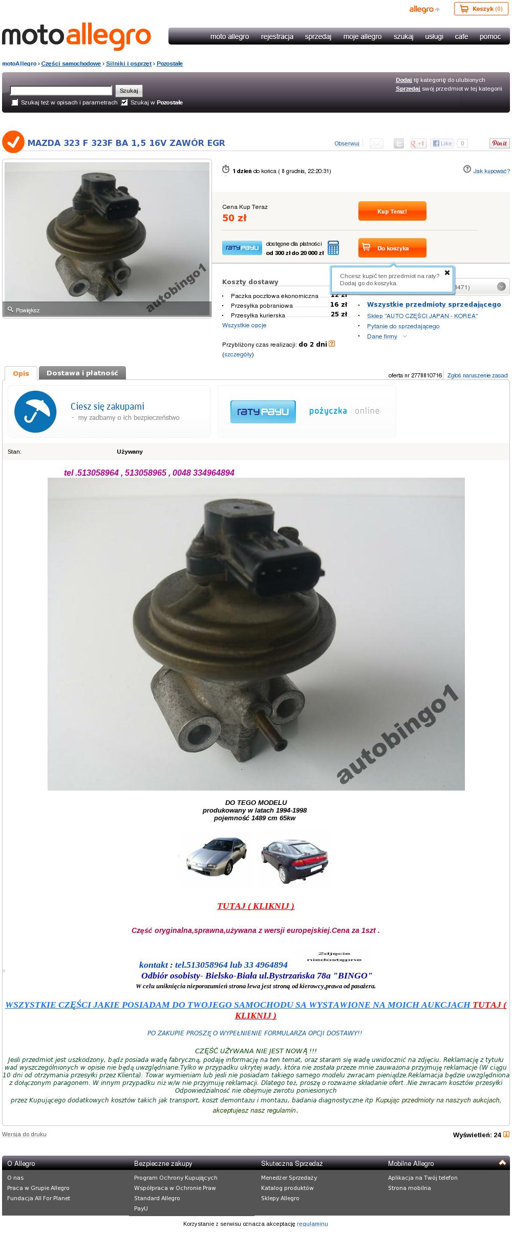

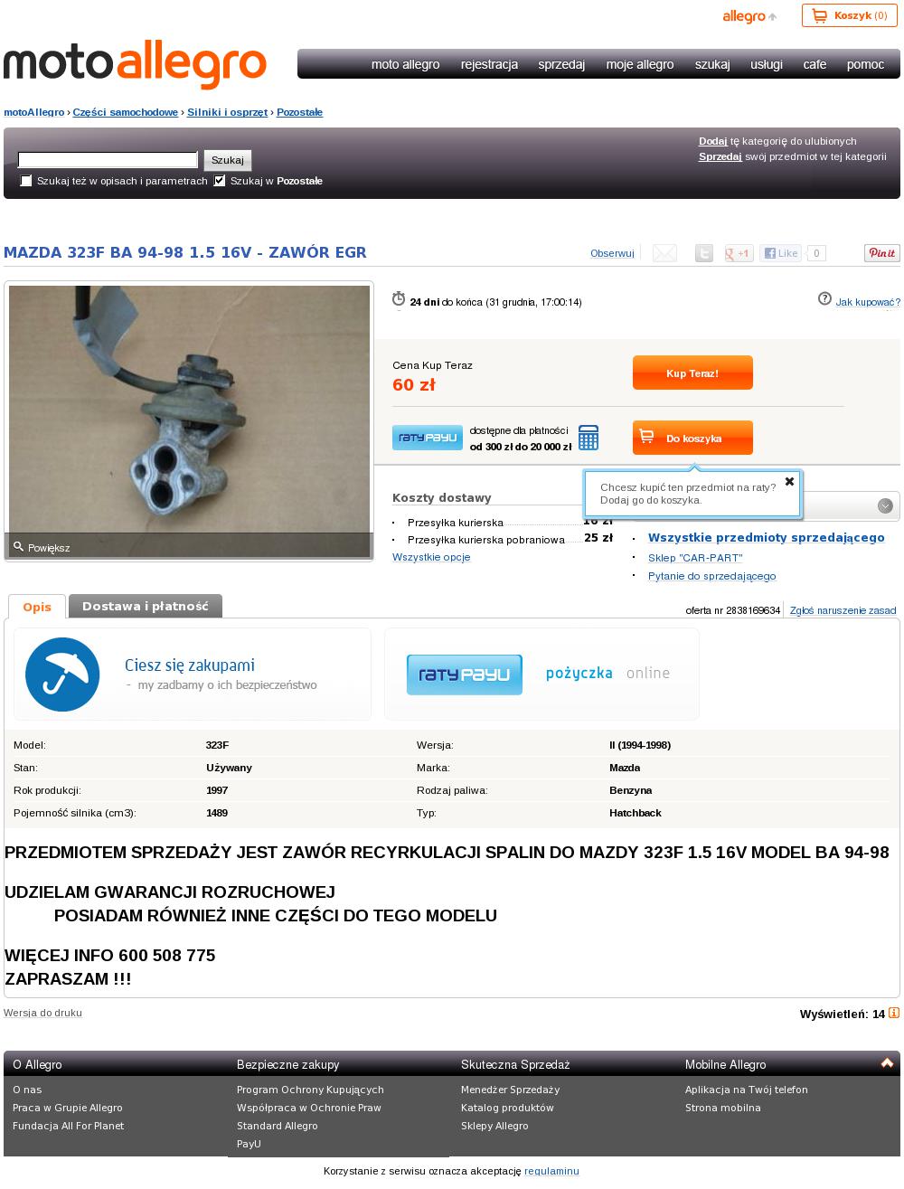

No i teraz szukam takiego czujnika albo nawet całego zaworu na allegro, ale nie mogę znaleźć do takiego modelu jak ja mam.
I teraz pytanie brzmi czy do silników benzynowych i/lub starszych wersji to jest takie samo i będzie pasowało u mnie?
np.
http://moto.allegro.pl/mazda-323-f-323f-ba-1-5-16v-zawor-egr-i2778810716.html
http://moto.allegro.pl/mazda-323f-ba-94-98-1-5-16v-zawor-egr-i2838169634.html
A może ktoś ma jakieś rady/pomysł co z tym można zrobić albo jaki konkretnie jest problem?

Postprzez 513m4 » 6 gru 2012, 21:36
a co z tym zaworem i czujnikiem, czy taki od silnika benzynowego będzie pasował?
513m4
Postprzez kierownik » 6 gru 2012, 21:51
hehe raczej nie ;)
