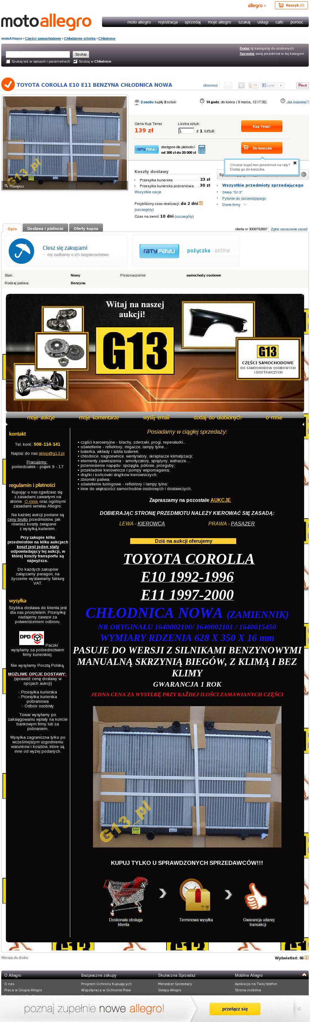

Siema. Widze,że nie tylko mnie nie ominął problem wymiany chłodnicy :) co do preparatów to nie polecam bo szkoda tych paru zł lepiej dzieciom coś albo se browara za to kupić. Wiem z autopsji, nic nie daje tylko zasyfia układ. Ja swoją wymieniłem jakieś 1,5 roku temu na chłodnice z corolli dokładnie taką http://moto.allegro.pl/toyota-corolla-e ... 52697.html tyle,że dałem 200 zł. przepłaciłem hehe.. Troche roboty i kombinacji było ale ogólnie rzecz jest dość prosta do zrobienia. Więc chłodnica plus ok 30zł za węże gumowe i opaski i troche czasu. Jest cieńsza od oryginału ale temperature utrzymuje w normie, nie widze żadnej różnicy między tą a oryginałem.
