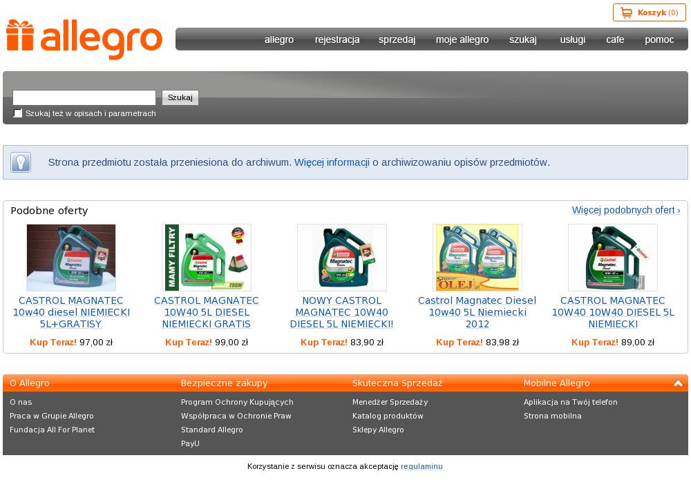

2. Na Allegro można nabyć 5L Castrol'a za niecałą stówkę (np. tutaj – http://allegro.pl/castrol-magnatec-10w4 ... 56560.html ) – obawiam się trochę czy te oleje rzeczywiście są niemieckie czy czasem nie są "przelewkami" w jednej spod Warszawskich wsi. Czy ktoś z Was poleciłby któregoś ze sprzedawców tego tańszego, niemieckiego oleju?

Zadbaj o swój silnik i lej dobrej jakości oleje bo potem cuda wianki będą się działy, daj trochę więcej a miej pewność że to oryginalny olej.
