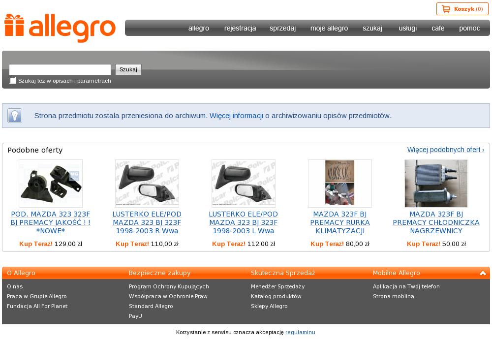

Postprzez kabe » 27 cze 2012, 22:13
Ja w lutym założyłem od benzyny firmy SRL: http://allegro.pl/pod-mazda-323-323f-bj ... 57600.html , trzeba zmienić uchwyt mocujący do silnika . Całkiem dobrze się spisuje , w kabinie nie ma prawie żadnych drgań. Nie mam porównania do nowego oryginału ale jestem zadowolony. Delikatna regulacja była wymagana.

Postprzez Wrobcio » 27 cze 2012, 23:32
kabe napisał(a):Ja w lutym założyłem od benzyny firmy SRL: http://allegro.pl/pod-mazda-323-323f-bj ... 57600.html , trzeba zmienić uchwyt mocujący do silnika . Całkiem dobrze się spisuje , w kabinie nie ma prawie żadnych drgań. Nie mam porównania do nowego oryginału ale jestem zadowolony. Delikatna regulacja była wymagana.
A są jakieś oznaczenia na gumie? Niby od benzyny, a ciekawe czym to się różni,

Postprzez Wrobcio » 28 cze 2012, 19:20
Możliwe, że sam wkład jest tej produkcji, co oryginał (patrz mój post wyżej) albo chociaż jest olejowy.

Postprzez seba626 » 28 cze 2012, 19:52
do 626 nadala sie???? ta podstawa ktora sie przykreca jakos wydaje mi sie inna

Postprzez Neonixos666 » 28 cze 2012, 20:06
pamiętajcie że w 323 i 626 są inne poduszki

Postprzez Wrobcio » 28 cze 2012, 23:47
Ciekawe w czym, bo wątpie, żeby guma była różna. Zawsze można mocowanie przełożyć lub wkład zmienić na prasie z nowej do starej. Kolega Kabe mówi, że ją jakoś wsadził po przeróbce.
