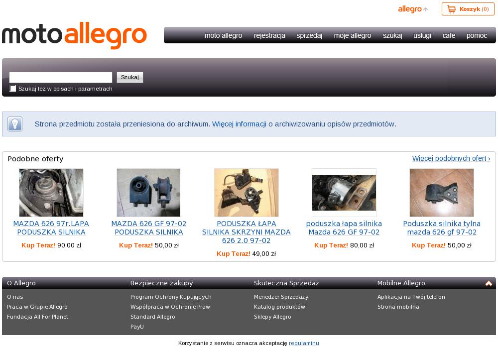

Witam. Czy ta poducha od strony ściany grodziowej bedzie pasowała do mazdy 323f bj 2,0 DITD 2002r
http://moto.allegro.pl/mazda-626-97-02- ... 02113.html Dziekuje za odpowiedz!
pozdrawiam
http://moto.allegro.pl/mazda-626-97-02- ... 02113.html Dziekuje za odpowiedz!pozdrawiam

ta konkretna poduszka jest do benzyny
