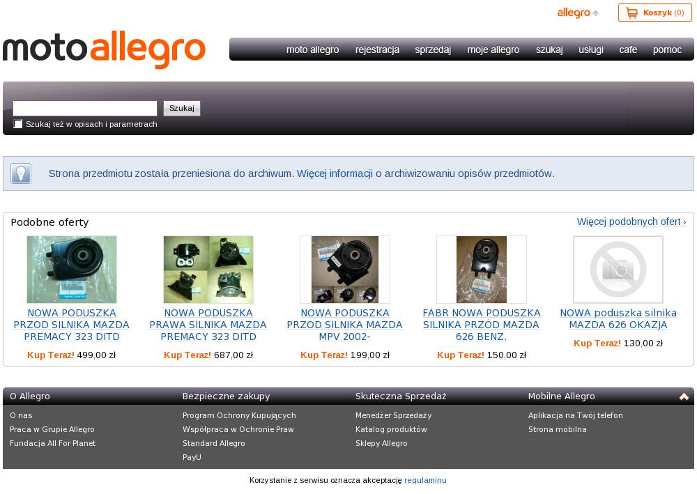

http://moto.allegro.pl/nowa-poduszka-pr ... 34901.htmlPoduszki silnika i wygłuszenie motoru
nie kupuj przedniej poduszki z tedgumu, jest twarda i przenosi wibracje na bude, najlepiej zostaw tą co masz albo kup oryginał jak masz kase
