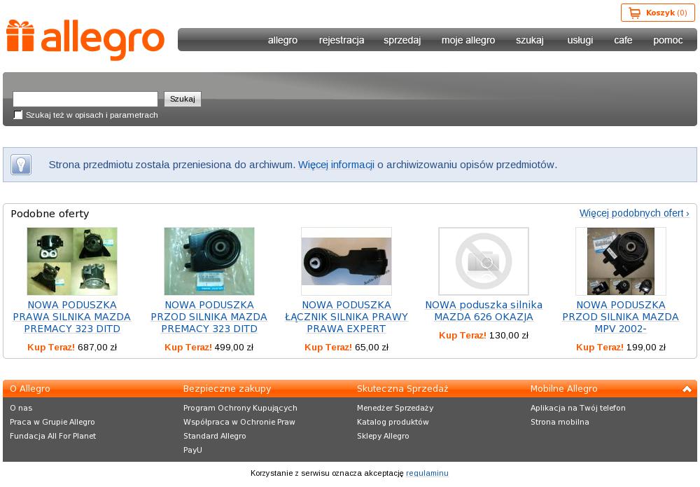

hm... u mnie wkład gumowy wygląda identycznie. Ale mocowanie do silnika różniło się diametralnie od oryginału. http://allegro.pl/nowa-poduszka-prawa-s ... 20921.html
Warto napisać do gościa żeby podesłał zdjęcia z góry całej poduchy. Wtedy można ją porównać z oryginałem.
