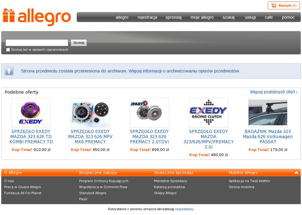

Postprzez Bandit » 9 paź 2010, 11:56
Neonixos666 pyta:
Czy jest to oryginalny zestaw sprzęgła do mojego samochodu?
http://allegro.pl/sprzeglo-exedy-mazda- ... 27966.html

Postprzez Wrobcio » 9 paź 2010, 13:36
Napisz do nich, to powiedzą, że są dwa różne typy i musisz najpierw wymontować i podać numer z części albo pomierzyć. Sam to przerabiałem przed kupnem. Dwa razy pytałem i nie dostałem odpowiedzi, ile kosztuje ten drugi rodzaj (gdyby tak się okazało). Zgodnie z późniejszym doświadczeniem (opisanym wyżej) mniemam, że ponad 1000zł.
Exedy robi sprzęgła oryginalne Mazdy, ale ich zamiennik się lekko różni. Zajrzyj na 2. stronę tego wątku.
