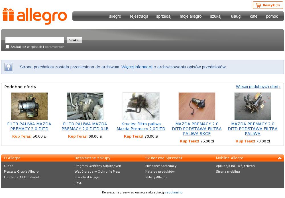

witam
czy z primacy będzie pasować do 626 GF-wizualnie jakiś inny
no i czy ten z aukcji ma podgrzewacz?
http://allegro.pl/filtr-paliwa-mazda-pr ... 37422.html
