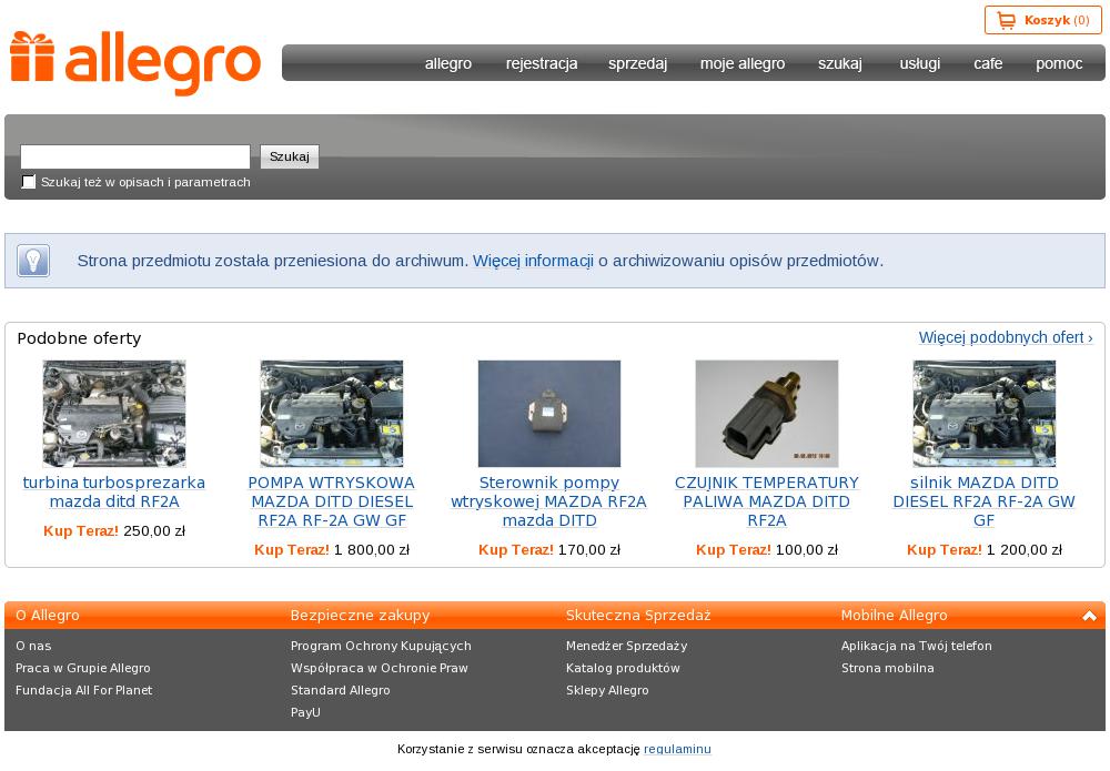

a pro po regeneracji pompy: http://allegro.pl/mazda-ditd-zle-ciezko ... 56899.html
kto chętny? <lol>
