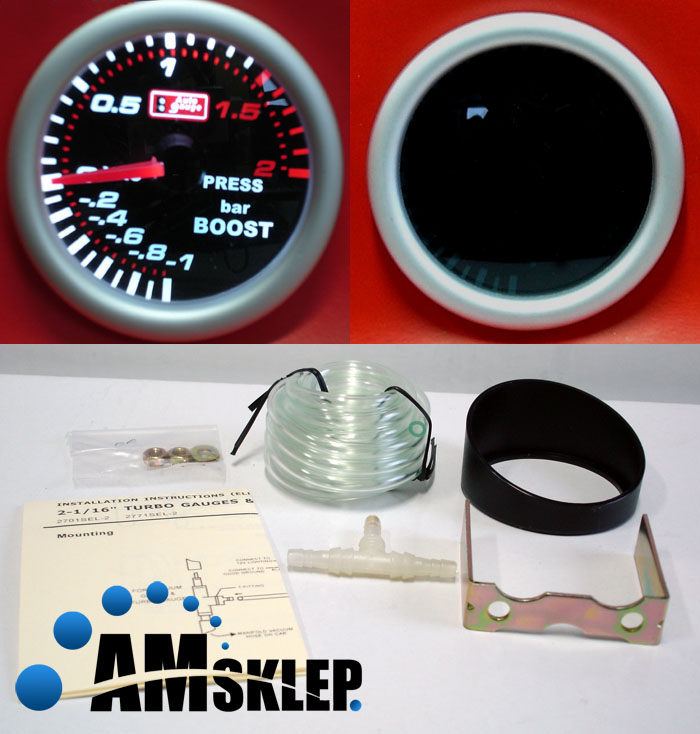

Skoro sprawdziłeś że grucha działa i sama się wciąga do środka, tzn ciągnie cięgno. Znaczy jedno że jest sprawna. Na postoju nie sprawdzisz ciśnienia doładowania, a trzymanie go na postoju i obrotach 4000 to katowanie. Nie ma co wtedy ściskać węży. Weź wepnij manoment, bocznikowo z czujnikiem ciśnienia doładowania. Rozgrzej silnik i daj mu w palnik na 2, 3, 4, biegu z pełnym butem. Nagraj filmik, wrzuć go do sieci i pokaż. Inaczej na odległość Ci nikt nie pomoże. Dziś z ciekawości sprawdzę ile pokaże manometr przy 4000 obr na postoju, mam na stałe wpięty manometr, pociągnięty do kabiny w okolice zegarka.

Zapewne nie chodzi o ciśnienie sprężania a doładowania. Kupujesz wskaźnik ciśnienia doładowania, podpinasz go koło intercolera w wężyk chyba od boost sensora a wskaźnik montujesz we wnętrzu albo przyklejasz do szyby taśmą jeśli nie chcesz go mieć na stałe w aucie. No i pędzel, możesz obserwować ciśnienie doładowania, jak przebiega jego przyrost etc..
Ja używam takiego...

Ja mam przemyslowy, skacze Ci wskazowka czy chodzi plynnie? Bo ja musialem przydlawic przeplyw aby chodzila plynnie. A na manomeetr wydasz pewnie tyle co na kolejnego mechanika.

Wskaźnik chodził płynie dopóki w trójniku był dławik :P Obecnie troszkę się trzęsie ( głównie na wolnych obrotach, gdzie ciśnienia prawie że nie ma... ) ale daje radę.

Dopasuj kostke elektryczna. Tzw świecznikową i naloz ja na wezyk, skrec po prostu.

ok podłącze
kolego, skąd masz taki ładny komplecik podeślesz link ?
zrobię test i wam podeśle film
ps. ile powinno wynosić ciśnienie

tutaj coś wybierzesz..
[url]http://allegro.pl/listing/listing.php?order=p&string=wskaźnik+ciśnienia+doładowania[/url]
Seryjnie powinno ok. 0,85 bara z tego co pamiętam.
