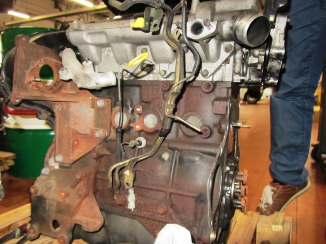

Postprzez Neonixos666 » 21 wrz 2014, 21:23
ja bym nie kombinował i kupił słupek w miarę dobrym stanie i tylko podmienił.

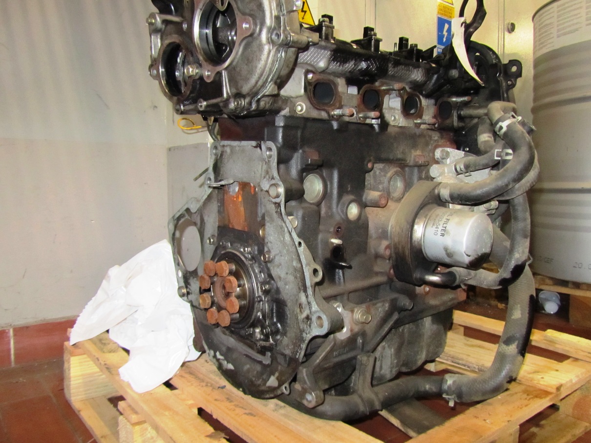

Postprzez smile » 25 wrz 2014, 20:20
Ładny? :)
Ostatnio edytowano 3 kwi 2016, 23:23 przez smile, łącznie edytowano 1 raz

Postprzez tadziol » 26 wrz 2014, 07:27
ileż złociszy kosztowało Panie to cudo ?
no i myślę,że potraktujesz blok karcher'em a potem szprayem marki red

Postprzez smile » 26 wrz 2014, 19:05
pięćset złociszy Panie.. a w komplecie wtryskiwacze i wałek rozrządu :)
Powoli będę to rozkręcać, myć, czyścić i skręcać. Chce to zrobić porządnie :)

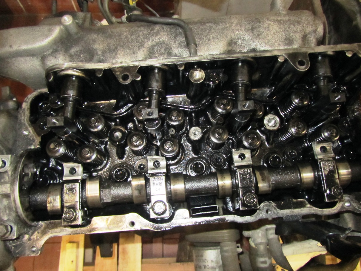

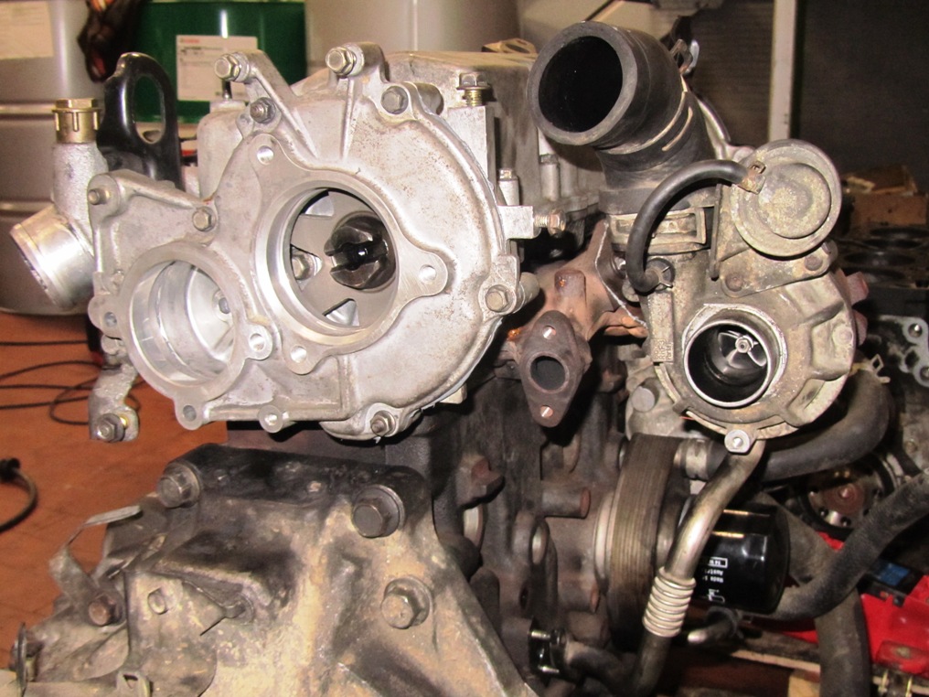

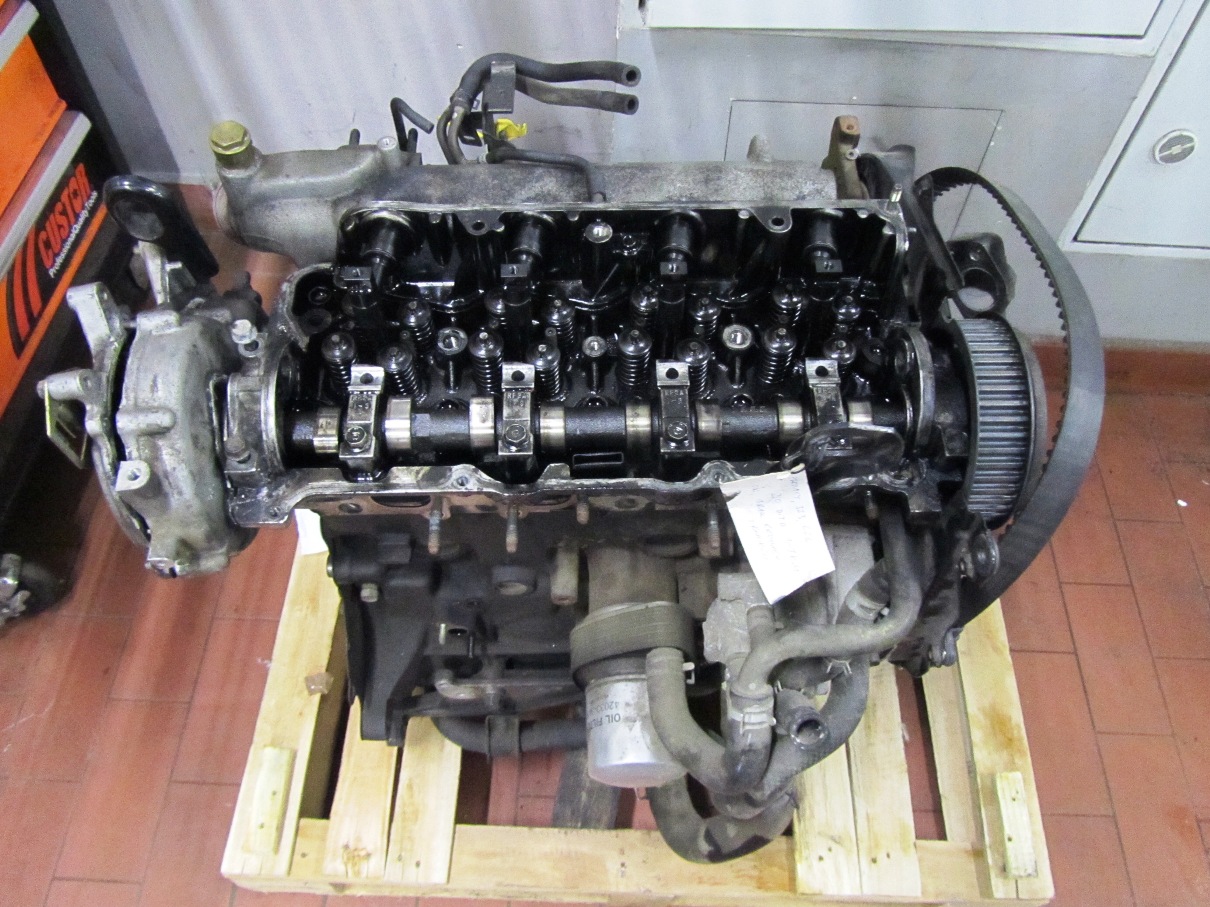

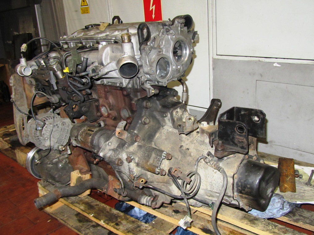

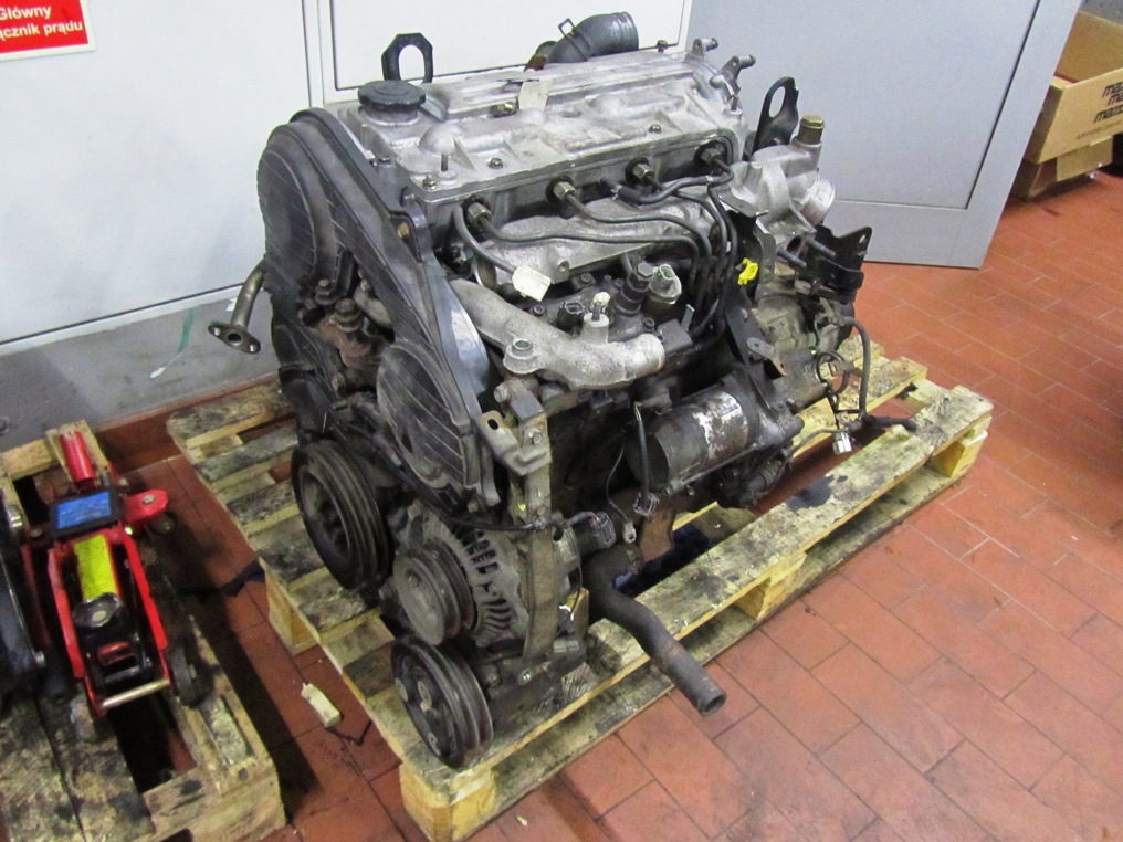

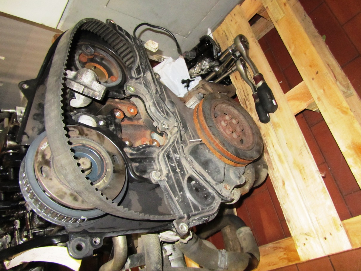

Postprzez smile » 19 paź 2014, 21:56
Doszły kolejne graty :D
Silnik powoli się uzbraja i niebawem będzie montowany w skorupę... Jutro poznam stan sprzęgła, ale bez względu na to jakie będzie, będzie musiało jeszcze trochę posłużyć ;) Bardziej mnie martwi ukręcona szpilka kolektora wydechowego, skrajna... Ale to się zrobi wszystko :D Będzie Pan zadowolony! :)
Niedługo zacznę wystawiać zbędne graty z silnika na sprzedaż, min. wtryskiwacze, wałek rozrządu, jakieś obudowy etc.. może nawet wał korbowy ktoś zaadoptuje do RF5/RF7 od mojego RF-a :D

Postprzez tadziol » 27 paź 2014, 21:04
a nie waż się zakładać tej poduszki przy rozrządzie co masz na zdjęciu....
czy może już to zrobiłeś ? :>

Postprzez smile » 27 paź 2014, 21:57
Tadziol.... musztarda po obiedzie. Może póki co nie mów mi dlaczego miałem tego nie robić... co? :)
PS. Zdjęcie poduchy jest już od tygodnia.
