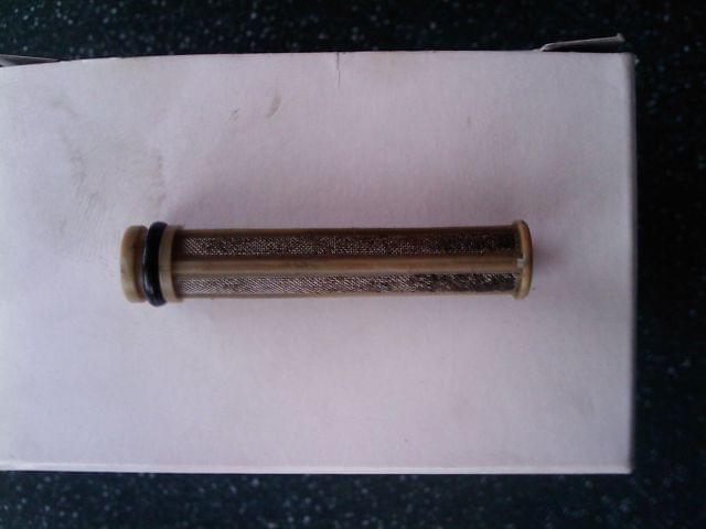

Postprzez Parys » 1 lut 2009, 22:11
Chyba tak.
Nie wiem na ile był uszkodzony ale po wymianie jest super. Miałem też dosyć mocno zabrudzony jakiś filtr. Wielkości i w wyglądzie przypominający papierosa ( był w pudełku z zużytymi częściami) ;)
Od: 24 lip 2008, 10:02
Posty: 24
Skąd: Wyszków
Auto: Mazda 323f BJ DITD 2.0 2002 r.
Postprzez topik » 1 lut 2009, 22:24
Parys napisał(a):Miałem też dosyć mocno zabrudzony jakiś filtr. Wielkości i w wyglądzie przypominający papierosa ( był w pudełku z zużytymi częściami)
Witam! Możesz zrobić zdjęcie? Pozdrawiam

Postprzez Parys » 5 lut 2009, 14:00
Oto ten filtr
Posty: 24
Skąd: Wyszków
Postprzez topik » 5 lut 2009, 16:16
Witam! To jest filtr który się znajduje w pompie na ssaniu. U mnie jak sprawdzałem był czysty. Tego filtra nie trzeba wymieniać, wystarczy go umyć. Pozdrawiam

topik napisał(a):To jest filtr który się znajduje w pompie na ssaniu. U mnie jak sprawdzałem był czysty. Tego filtra nie trzeba wymieniać, wystarczy go umyć. Pozdrawiam
Można wymienić jak już ktoś sie tam zabiera... koszt ok 70PLN.
