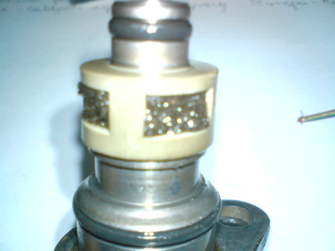

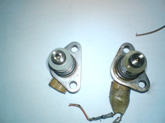

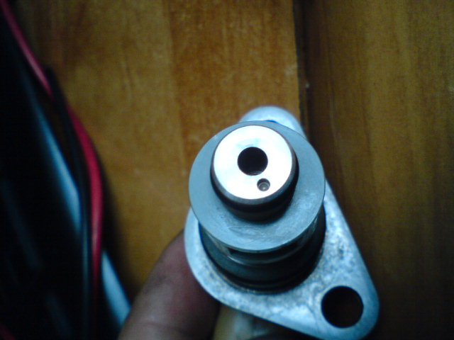

Dzisiaj wymieniłem u siebie cieknący zawór TCV. Stary zawór ktoś próbował uszcelniać jednak z marnym skutkiem. Stary zawór miał oznaczenia 32 1C – nowy używany 32 11T – sprzedawca zapewniał że jest to zawór mazdowski. Wymiana jest bardzo prosta i każdy kto ma klucze sobie z nią poradzi. Chciałbym się podzielić moimi spostrzeżeniami i fotkami. Nowy zawór ma dodatkową małą dziurkę na metalowym trzpieniu. Wygląda to jakby ktoś zrobił wiertełkiem 1-2mm wgłębienie ale nie mam pojęcia po co. Zawory wyposażonę sa w 4 okienka z sitkami – w starym zaworze tylko 1 okienko było czyste pozostałe 3 zawalone całkowicie jakim błotem :| Na foce z fleszem coś błyszczy co wskazuje na opiłki metalu w tym błotku . Podczas jazdy próbnej nie zauważyłem znacznych zmian – może ciut przybyło dynamiki ale to może być autosugestia :] ale i jazda była za krótka żeby coś więcej powiedzieć. Na razie jest sucho – pożyjemy zobaczymy czy nowy zawór nie cieknie
Nowy i stary zawór – nowy ma dodatkowy mały otworek w tym metalowym trzpieniu
Widoczne błotko z opiłkami
Tajemniczy dodatkowy otworek
