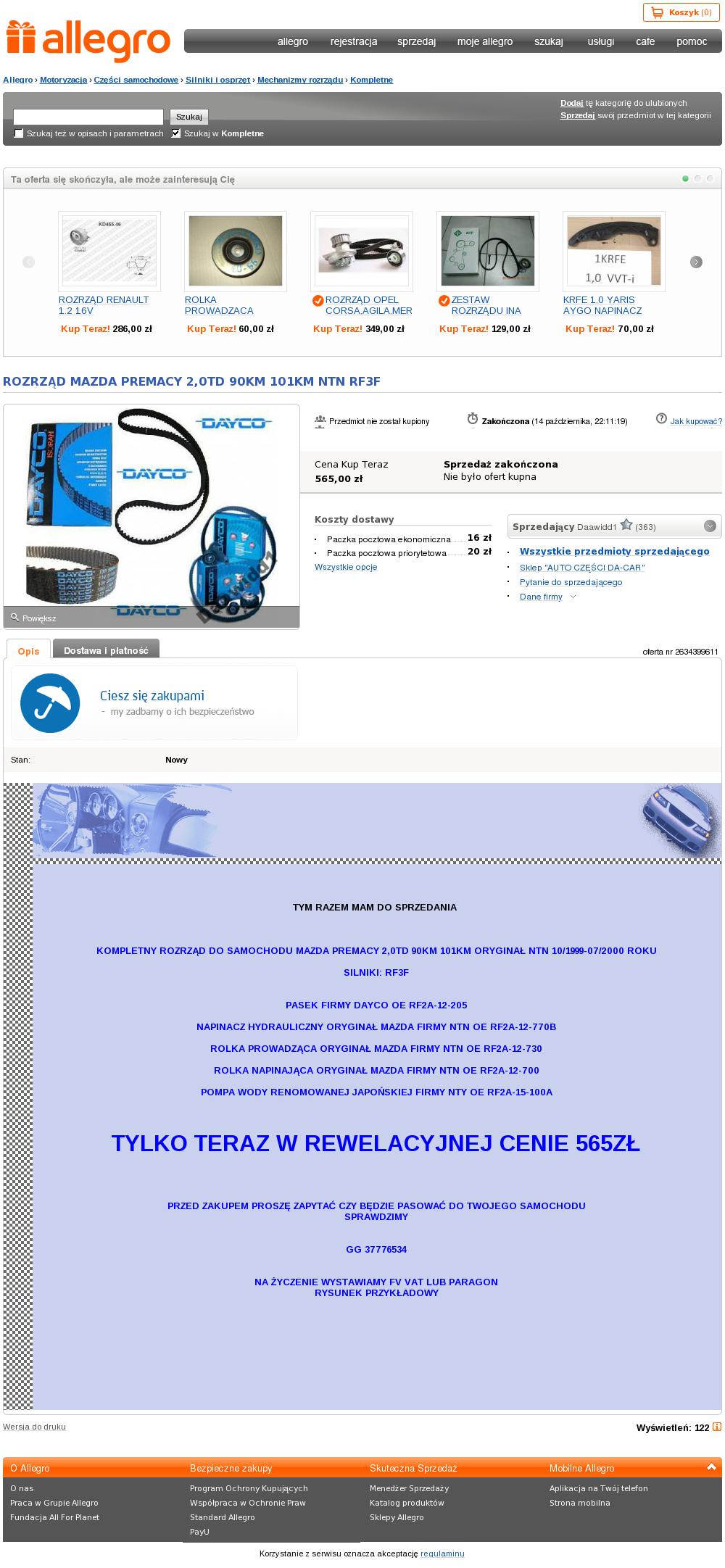

Tutaj mam oryginał za niecałe 600 zł, co myślicie?

Witaj. Tylko rolki i napinacz jest oryginalny. Pozdrawiam

anomus napisał(a):Tutaj masz za 750 cały orginał
http://allegro.pl/rozrzad-pompa-mazda-3 ... 68010.html
nie no, nie da się z Wami...
pompa wody też jest oryginał? to sobie taką załóż i powodzenia :|
