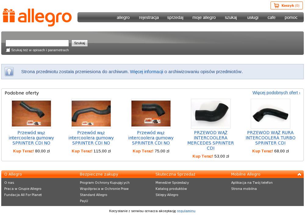

Gdyby ktorys jeszcze podpowiedział czy to to ma byc – opcja numer 1:
http://allegro.pl/przewod-waz-intercool ... 23058.html

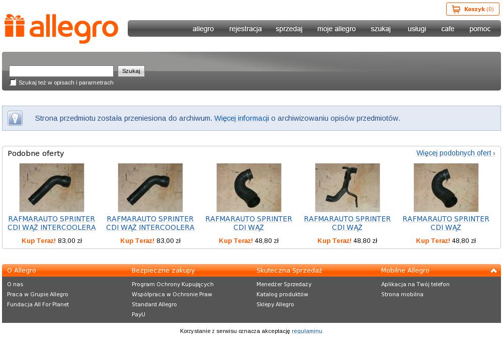

czy opcja numer 2:
http://allegro.pl/rafmarauto-sprinter-c ... 04076.html
