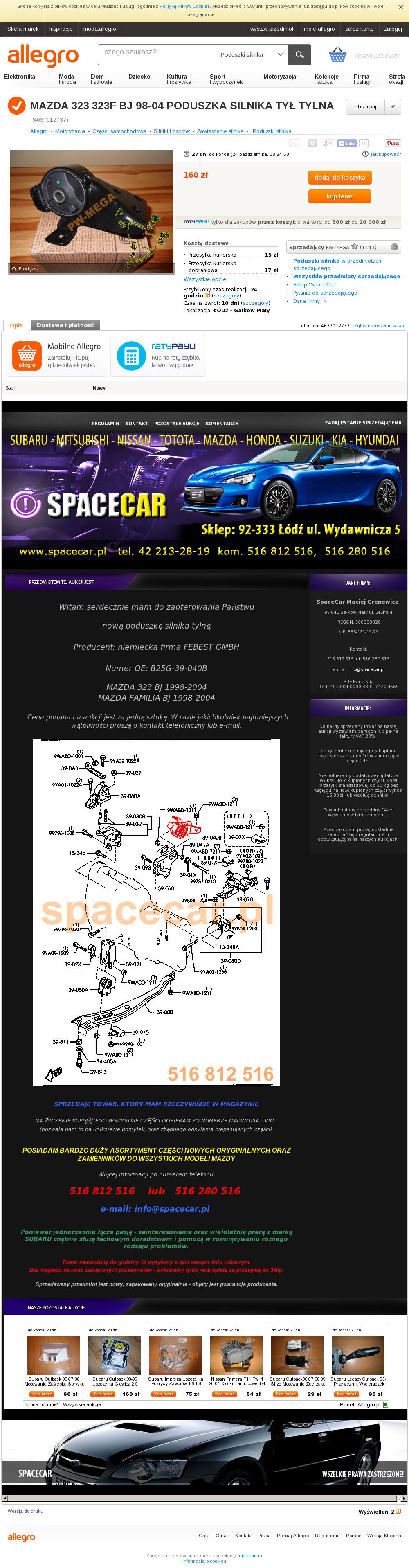

W tym roku byłem zmuszony wymieniać poduszki , grodziową i tą przednią ,były zerwane kompletnie, silnik się bujał jak piany pod płotem ,trochę na forum jestem i opinie o TedGum znam ale nie chciałem sprawdzać u siebie i zakupiłem poduchy FEBEST GMBH od tego gościa http://allegro.pl/mazda-323-323f-bj-98- ... 12737.html
wyglądają bardzo solidnie ale też mi zaproponował innego producenta (którego nie pamiętam ) ale jakość wykonania jak to zobaczyłem to dla mnie badziewie ,była bez pudełka tylko w foli zapakowana i o dziwo była droższa niż ta Febesta . Ja na razie sprawuję się dobrze ,jakby się to przełożyło na diesla z wibracjami to nie wiem czas pokaże ile wytrzyma u mnie w benzynie .
