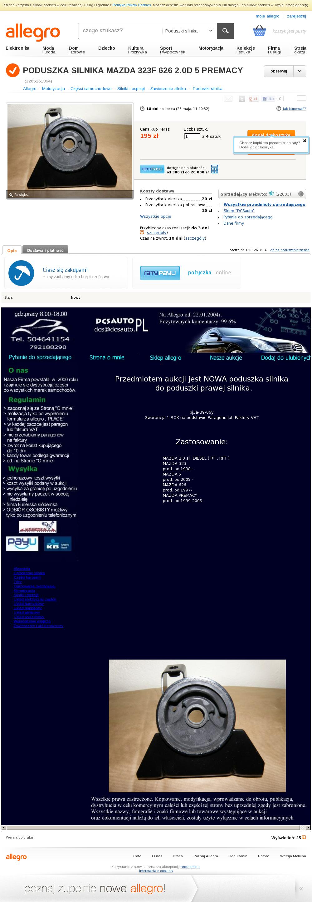

Postprzez Mc'Fly » 8 maja 2013, 10:24
czy może ktoś z was kupił taką poduszkę do Premacy DiTD. Riki chwilowo nie ma w przystępnej cenie, a tutaj NOWA za 195zł.. i to podobno nie TEDGUM tylko z Taipei (stolica Tajwanu...?)
Allegro 3205261894
http://allegro.pl/poduszka-silnika-mazd ... ml#deliver
