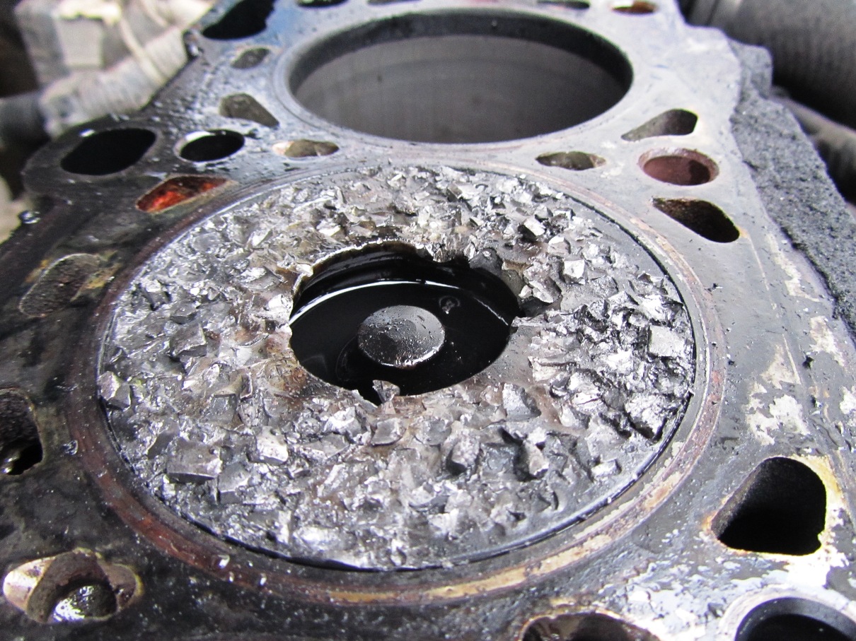

Postprzez smile » 21 wrz 2014, 15:31
Tadziol, głowica zapewne się przyda ale na decyzje jeszcze za wcześnie... póki co muszę wziąć do ręki kalkulator i sprawdzić, czy to wszystko jest opłacalne...
A taki to widok po zdjęciu głowicy...
Sprawca jeszcze nie ustalony.........................
Dopisano 21 wrz 2014, 16:33:
No i przy okazji wyszło jeszcze to.....
Aha... Wałem dalej się nie da obracać....

Postprzez tadziol » 21 wrz 2014, 15:39
ja bym wymienił silnik.
policz głowicę+tłok+robotę+uszczelki....
a jak wygląda cylinder ?
chyba gniazdo zaworu się rozleciało...

Postprzez smile » 21 wrz 2014, 16:04
Co do cylindra to nie wiem, bo ciągle jest problem aby obrócić wał...
Jak dojdzie do tego jeszcze jakaś niespodzianka w postaci wału, panewek to koszta rosną..
W wolnej chwili głowicę rozbiorę.
No i 3 poduszki silnika / skrzyni są porozrywane.

Postprzez tadziol » 21 wrz 2014, 16:14
http://allegro.pl/silnik-mazda-2-0-ditd ... 49536.html
przekładasz tylko osprzęt....zastanów się <oczy>
