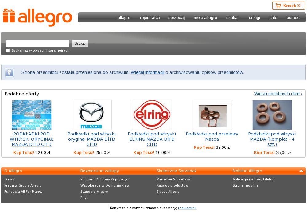

znalazłem coś takiego :
http://allegro.pl/podkladki-pod-wtryski ... 03777.html
będą pasowały ??

Będą pasowały na 100% to aukcja naszego Rikiego ;) można mu zaufać <spoko> Ja też mam od niego i sobie chwalę Są mega dobre i od razu pytaj o podkładki pod przelewy w jednej wysyłce no i najlepiej filtr nowy i olej nowy, Riki ma wszystko, będzie pan zadowolony.
