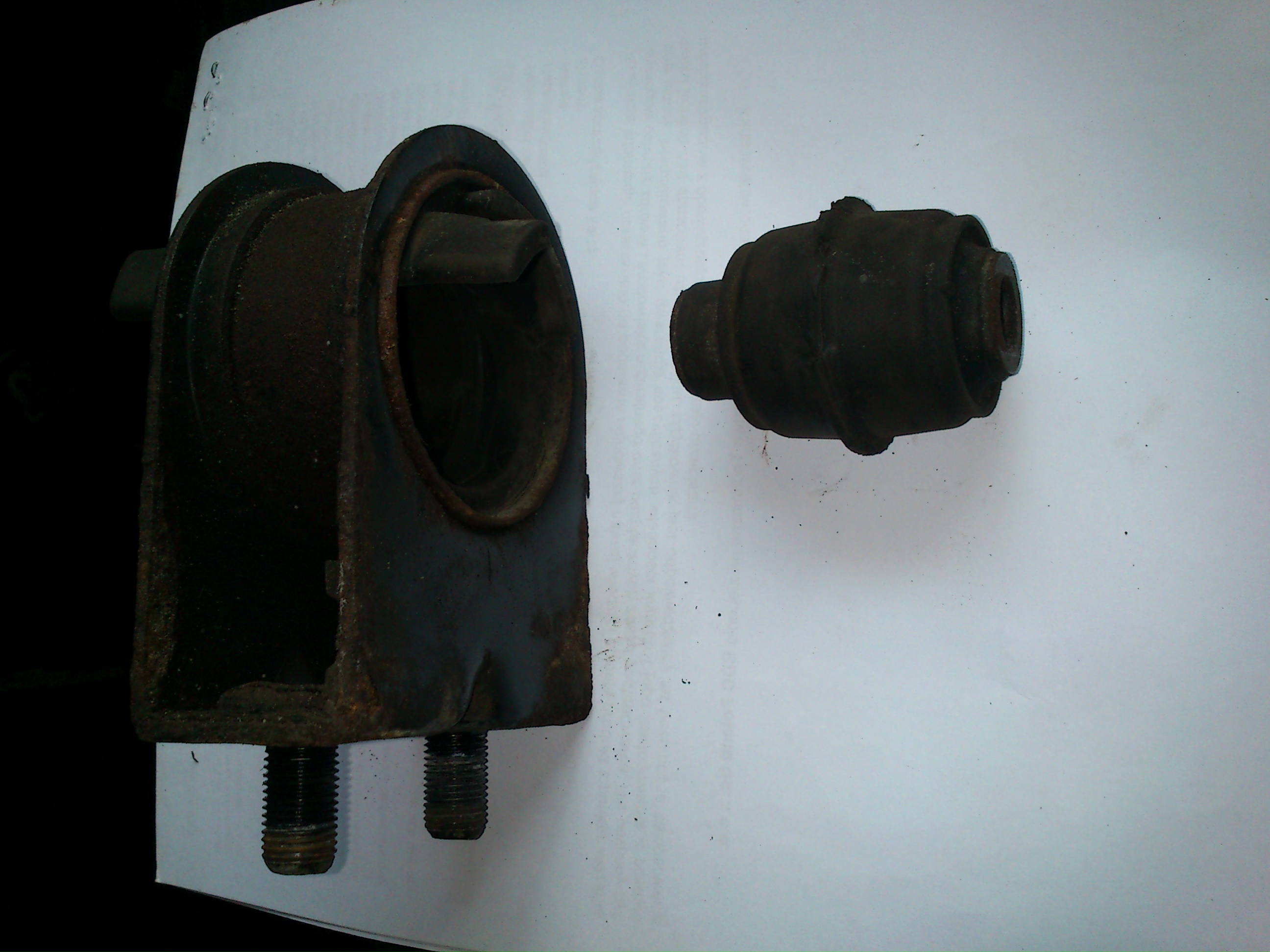

Odkęciłem dzisiaj jeszcze poduszkę przy chłodnicy chcąc sprawdzić w jakim jest stanie i ewentualnie wyregulować wg fotorelacji. Odkręcając środek poduszki wyleciał z gniazda. Ale jak widać na zdj środek poduszki połączony był z resztą jedynie cienką gumką dlatego zastanawia mnie to jaką rolę spełnia ta poduszka? i czy powinienem ją wymienić?

Nikt nie będzie decydował za Ciebie. Sam widzisz że środek wypadł,więc pasuje ją wymienić. Jeśli masz kasę to kup i wymień. Jeśli nie to złóż wszystko i wyreguluj. Jakby nie spełniała by żadnej roli to by jej tam nie było.

Poczytaj kolego temat, wiele razy mówione że jest to najmniej ważna poduszka i wystarczy ją ustawić tak, aby ten trzpień w środku nie stykał się z częścią zewnętrzną, ja bym jej nie wymieniał tylko zajął się innymi, które są dużo ważniejsze i to przez nie jest dużo hałasu. Chociaż kolega stronę czy 2 wcześniej wymienił i poczuł różnicę, ciężko to stwierdzić tak na chybił trafił...

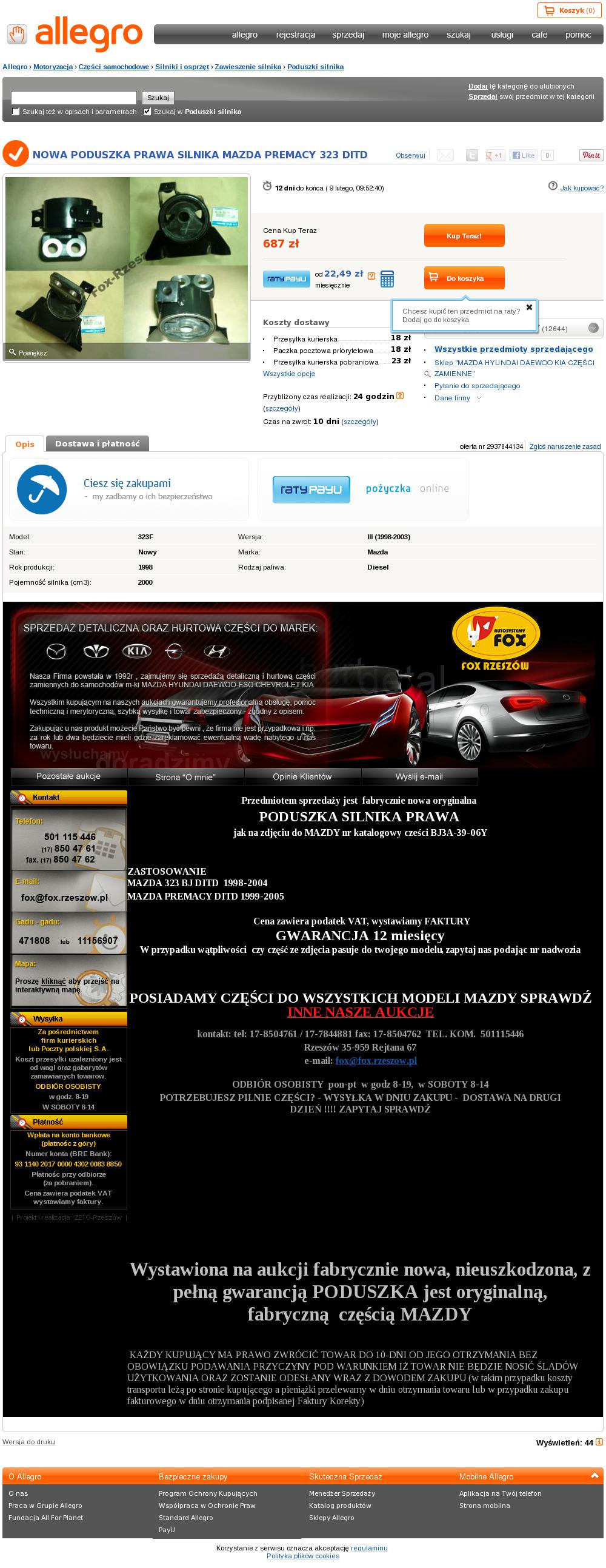

Dla ułatwienia dodam link do aukcji z fotkami, prawa od rozrządu z 626:
http://allegro.pl/poduszka-prawa-silnik ... 94265.html
Prawa od strony rozrządu do 323f i Premacy ( mam nadzieje, że się nie myle. to też jest od rozrządu ta olejowa):
http://allegro.pl/nowa-poduszka-prawa-s ... 44134.html

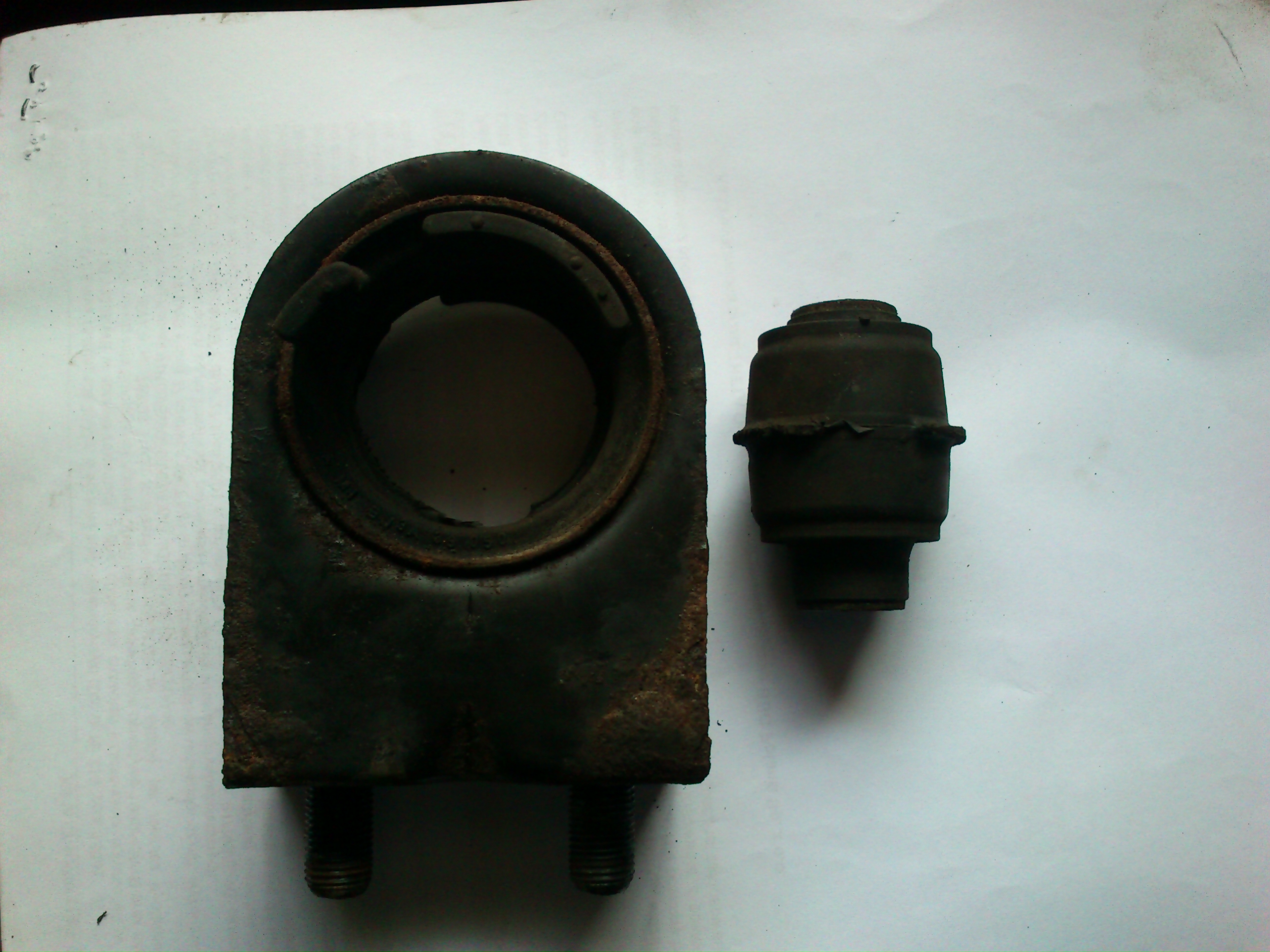

Poduszka przy rozrządzie wymieniona na nową ory z gf. Znalazłem na allegro za 170 PLN więc postanowiłem zamówić. Ogólnie polecam bo teraz nie ma się czego czepić cisza zero drgań po prostu inne auto mimo ze poduszka lewa nadal TED GUM a przednia i tylna zostały stare. Jedynie trzeba się trochę więcej narobić ponieważ tuleja we wkładzie ory z gf ma większą średnicę mimo że sworzeń jest tej samej średnicy co w bj więc mamy milimetrowy luz. Stąd poduszka ory z bj do gf pasuje a odwrotnie niebardzo. Ale można to naprawić za pomocą wiertarki, gwintownika i śruby np 10 :) Skręciłem tak jak jest to zrobione w gf i wszystko gra.

Postprzez mazzzi6 » 4 lut 2013, 19:40
Da się ale trzeba w podobny sposób przerobić sworzeń z bj na taki jak w gf żeby się to trzymało kupy <nie powiem>
Po pierwsze trzeba wywiercić otwór 8 mm wzdłuż sworznia tak na 2-2,5 cm, potem gwintujemy otwór na 10 mm, znaleźć odpowiednio długą śrubę 10 mm i właściwie można skręcać. Dodatkowo pod śrubę można jeszcze dorobić podkładkę z grubej blachy jak sie takiej nie ma. Efekt końcowy na zdjęciu.
Powodzenia :)
