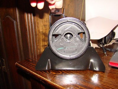

Postprzez topik » 25 sty 2013, 20:11
Witam. Ta w części gumowej ma prześwity a te pierwsze z Tedgumu nie miały. Ja mam zamontowane trzy podzuszki z ted gumu ( oprócz tej od skrzyni, ta jest ori.) i nigdy nie było buczenia a w czasie jazdy słyszę pomruk diesla. Poduszki zamontowałem w 2008 roku. Pozdrawiam

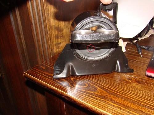

Postprzez Yard » 25 sty 2013, 20:14
Tak wygląda japońska. Ma taki koreczek na dole po napełnieniu olejem.

Postprzez topik » 25 sty 2013, 20:31
Ze zdjęcia i z opisu jest to oryginał i sprzedaje go serwis Mazdy.

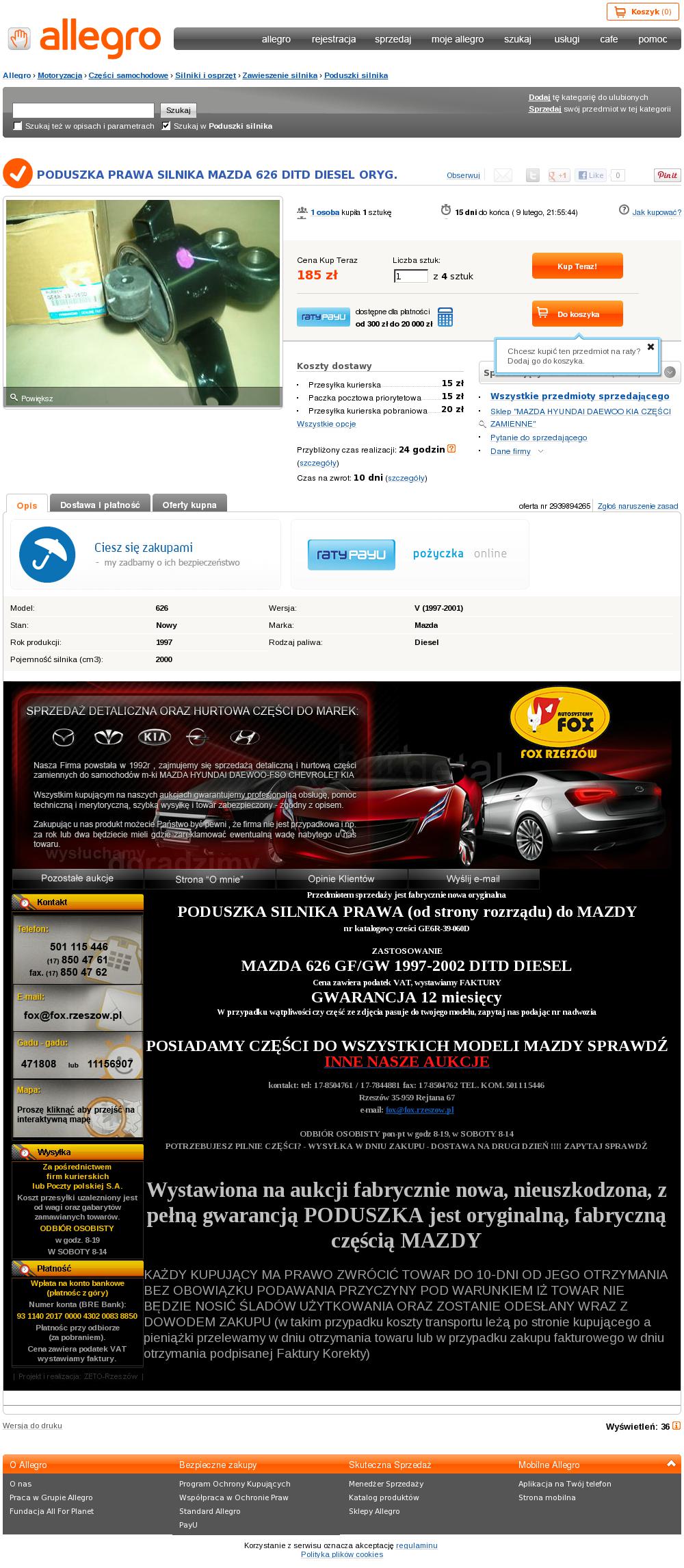

Postprzez Yard » 25 sty 2013, 21:16
Fox Rzeszów jest sklepem
Oryginalna poduszka kosztuje 694,84 + VAT (cena zalecana)
Od: 13 mar 2004, 21:32
Posty: 3015 (61/37)
Postprzez przemo12345 » 26 sty 2013, 07:30
kolega Yard trochę przespał. Tu masz wypowiedz seba626 który kupił w fox i pisze że oryginał: viewtopic.php?f=89&t=45344&p=2472235&hilit=wyg%C5%82uszenie#p2472235

Postprzez mazzzi6 » 26 sty 2013, 11:18
topik napisał(a):Witam. Ta w części gumowej ma prześwity a te pierwsze z Tedgumu nie miały. Ja mam zamontowane trzy podzuszki z ted gumu ( oprócz tej od skrzyni, ta jest ori.) i nigdy nie było buczenia a w czasie jazdy słyszę pomruk diesla. Poduszki zamontowałem w 2008 roku. Pozdrawiam
A czy po wymianie tych trzech jakoś specjalnie ustawiałeś poduszki czy poprostu zakręciłeś tak jak się same ułożyły?
Od: 25 sty 2013, 19:12
Posty: 18
Auto: Mazda 323F BJ 2.0 DiTD 101 KM 2001
Postprzez topik » 26 sty 2013, 12:48
Kupiłem wkłady i je wcisnąłem w obudowę tak jak były wciśnięte oryginały. Następnie całą poduszkę przykręciłem tak jak była przykręcona poprzednia.
