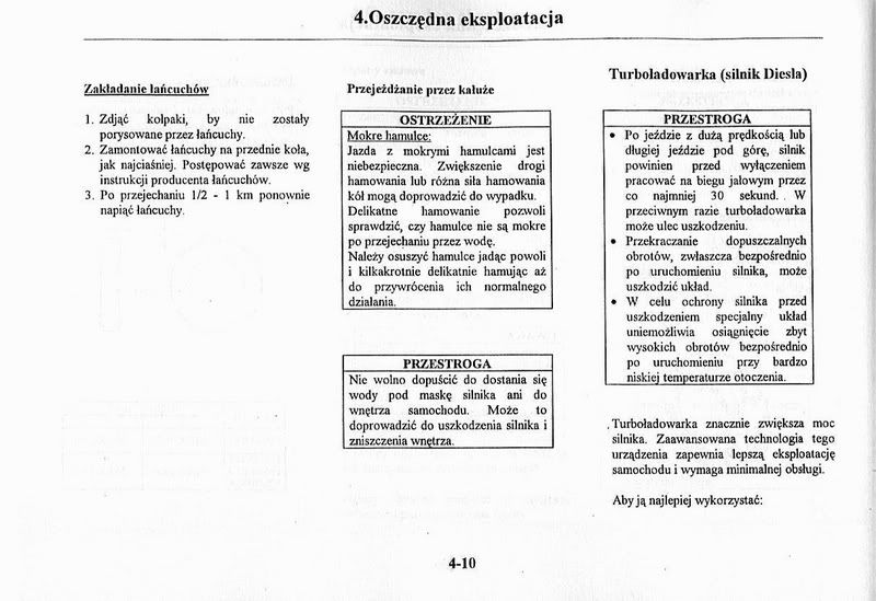

Postprzez magicadm » 10 maja 2007, 11:12
Daro1 napisał(a):Po pierwszym bezproblemowym uruchomieniu rano przez pewien czas ok kilometra autko nie ma mocy czuje że obroty spadaja. Po przejechaniu wspomnianego odcinka wszystko mija. i następne uruchomienia w ciągu dnia nie dją takich objawów.macie jakieś sugestie?
A może Ty po prostu "depczesz" zimnego diesla???
W DITD jest zabezpieczenie – zimny silnik "nie jest za bardzo wyrywny". To kwestia zabezpieczenia przeciwko "ciężkiej nodze".
Nie wolno nigdy deptać zimnego diesla
Dopiero gdy zacznie łapać temperaturę zaczynia "latać"
Co do obrotów – co to znaczy "czuje że obroty spadaja" – co na to obrotomierz??? :|

Postprzez Riki » 10 maja 2007, 12:47
magicadm napisał(a):W DITD jest zabezpieczenie – zimny silnik "nie jest za bardzo wyrywny"
magicadm komputer nie pozwoli wejsc na wyzsze obroty (odcina jakos?) czy poprostu... nie jedzie jak powinien z powodu.. samej temperatury silnika :) wiadomo ze jak zimny to gozej chodzi...
Swoim nie przekraczam nigdy 2200 na zimym..

Postprzez xANDy » 10 maja 2007, 13:27
Riki – my mamy RF2A a magicadm RF4F – możliwe, że u nich jest takowe "zebezpieczenie" a u nas nie ma. Ja mogę na zimnym wykręcić od razu 4500 :P

Postprzez magicadm » 10 maja 2007, 16:08
Silnik pozwoli sie wkręcić od razu na maxa.
O tym zabezpieczniu wyczytałem w jakiejś instrukcji od DITD ( PREMACY) – że jest. Chyba działa to w ten sposób, że podaje uboższą dawke paliwa – lub w inny sposób ogranicza dynamikę. Instrukcja pisze o tym troszke inaczej, ale wiadomo o co chodzi :)
Lepiej 5 minut później niż 50 lat za wcześnie...
