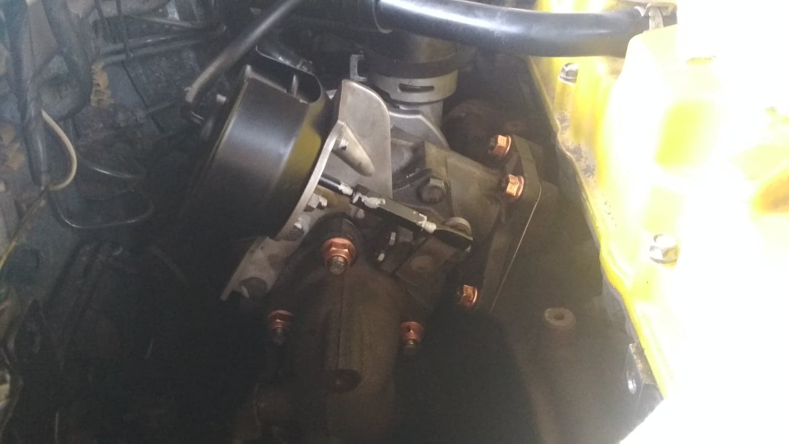

Witam ma problem ze swoją mazdą 323f bj 2.0DiTD 2002r. Słychać bardzo głośne wycie przy zwiększaniu obrotów silnika(jak na filmie), po odłączeniu zaworu sterującego/wężyka wycie ustaje . Przy ręcznym przesunięciu sztangi znowu zaczyna wyć, czy może to być pęknięta przylgnia zaworu upustowego? Obrazek

Jeśli masz RF4F to turbina jest ze zmienną geometrią łopatek i nie ma tego zaworu. Po prostu wycie jest podczas obciążenia wirnika bo zapewne ma luz już, gdy ustawiasz kierownicę by spaliny omijały łopatki to wtedy nie ma obciążenia i nie wyje.

Turbina jest ze stałą geometrią, widać to po zdjęciu osłon i wyje tylko w momencie otwarcia zaworu
Dopisano 10 lip 2019, 23:29:
No i wirnik nie ma luzów

pokaż mi zdjęcie Twojej sprężarki, RF4F miały turbinę ze zmienną geometrią, RF2A 90KM miały zwykłe turbo z zaworem WG.

Przepraszam za tak długą nieobecność, od tego roku zająłem się naprawą mazdy, okazało się że jest uszkodzona łopatka od strony ciepłej (mój błąd nie zauważyłem tego przy rozkręcaniu) co do tego czy turbina jest ze zmienną czy stałą geometrią to już sam nie wiem mogę się mylić, ważne że mazda działa :)
to jest jedyne zdjęcie turbiny jakie w tej chwili posiadam

Ta ma zmienną geometrię
