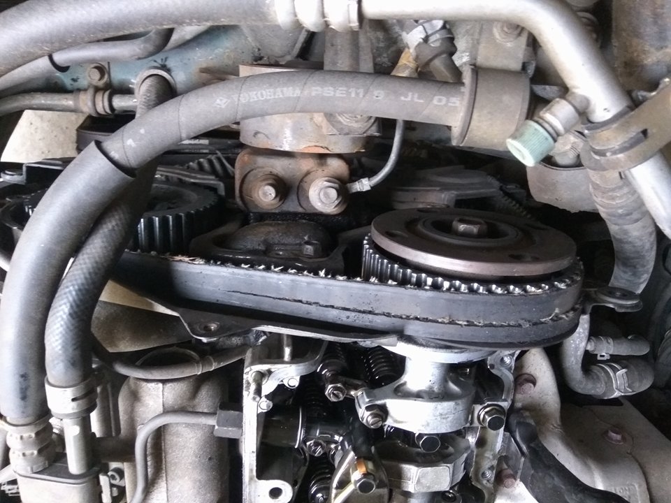

Postprzez pablod1024 » 21 paź 2017, 21:03
w październiku 2012 roku wymieniłem kompletny, oryginalny rozrząd wraz z pompą wody. Dzisiaj po 5 latach i zrobionych ok 70tys km stało się najgorsze, pękł pasek. Planowałem wymienić rozrząd przed zimą, ale nie spodziewałem się że trzeba pilnować wymiany co do dnia. Mam tylko nadzieje że zawory i tłoki są całe i skończy się tylko na wymianie dźwigienek i mostków

Postprzez tadziol » 21 paź 2017, 21:23
Daj foto numeru na tym pasku.
Inaczej nie uwierzę.

Postprzez waskimazda » 22 paź 2017, 05:45
Mało ci wytrzymał według autocentrum.pl czy tam jakiejs podobnej strony wymiana jest przewidziana co 90tys.

Postprzez Neonixos666 » 22 paź 2017, 11:00
ja na pierwszym pasku przejechałem 100tyś i miał więcej jak 5 lat. Dziwnie zjechany jest ten pasek :|

Postprzez xANDy » 22 paź 2017, 18:34
tadziol napisał(a):Daj foto numeru na tym pasku.
Popieram
Też nigdy nie widziałem paska, który pękł w środku/wzdłuż – strzępienie na brzegach to jeszcze, ale nie tak...

Postprzez pablod1024 » 22 paź 2017, 18:45
dzis rozebrałem wszystko i okazało się że śruba od napinacza była luzna, po dokładnym obejrzeniu okazało się że gwint w bloku jest zerwany ( praktycznie go nie ma). niestety madzia idze na szrot. może potrzebuje ktoś części, chętnie odsprzedam :P

Postprzez tadziol » 22 paź 2017, 19:44
Przecież wystarczy wymienić pompę oleju po problemie. Wszystko zrobisz na silniku w aucie. To nie Rf5c coby trza wyciągać silnik i wszystko rozbierać. Ja uważam,ze szkoda auta.

Postprzez pablod1024 » 22 paź 2017, 20:01
ale wydaje mi się że się to nie kalkuluje. planowanie głowicy i sprawdzenie zaworów, nowy rozrząd, komplet 8 dzwigienek, uszczelka pod głowice itp. za to zbierze się min 2500zł. blacha u mnie leci niemiłosiernie, za raz zrobią się dziury w progach i zrobi się problem bo oddać auto do blacharza to wyjdzie ładna sumka. jak się to wszystko uzbiera to wydaje mi się że lepiej zainwestować w coś nowego, a nie ciągle dokładać do mazdy

Postprzez xANDy » 22 paź 2017, 20:49
Głowicy zdejmować nie musisz na 98%, w tym silniku taki problem po prostu nie występuje – to nie "fałwe". Dźwigienki używki można tanio znaleźć...

Postprzez pablod1024 » 22 paź 2017, 21:22
tadziol napisał(a):Przecież wystarczy wymienić pompę oleju po problemie. Wszystko zrobisz na silniku w aucie. To nie Rf5c coby trza wyciągać silnik i wszystko rozbierać. Ja uważam,ze szkoda auta.
u mnie rozwalił się gwint gdzie przychodzi rolka do hydronapinacza, tak jak na poniższym zdjęciu:
http://images49.fotosik.pl/70/0aac4972543d23dbmed.jpg
zdjęcie zapożyczone sieci
