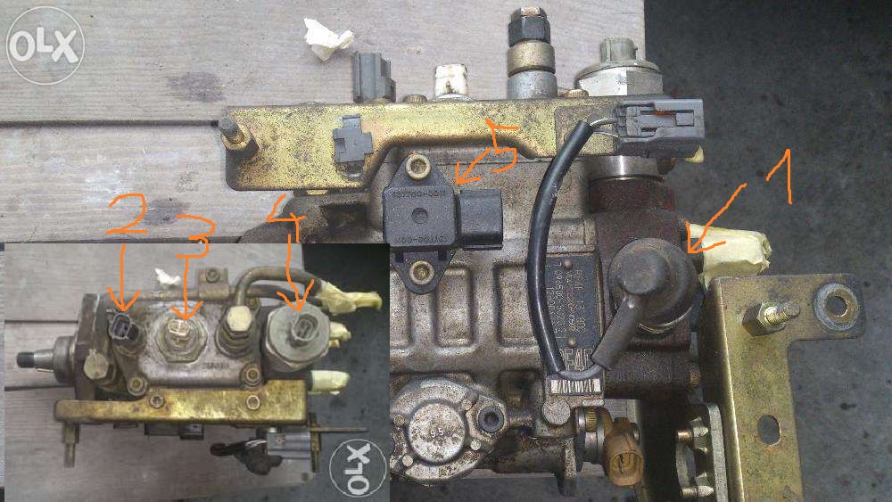

Które to czujnik temp. paliwa ???
Postprzez waskimazda » 26 maja 2016, 11:55
1 2 3 4 5 ??????????

Postprzez Neonixos666 » 26 maja 2016, 17:44
Bierz Pan 2, idź na całość :)
Jak go potrzebujesz to mam taki :P
Posty: 9523 (54/244)
Postprzez waskimazda » 26 maja 2016, 18:40
no może potrzebuje ale nowy :P czyli numer 2 to czujnik temp. paliwa ??
Od: 17 lut 2016, 11:04
Posty: 129 (1/0)
Auto: mazda 323f 2.0 ditd 2003r
VW Polo 6r 1.6TDI 90KM 13r
Postprzez Neonixos666 » 26 maja 2016, 18:51
Tak to nr 2. jak znajdziesz taki NOWY to daj znać.

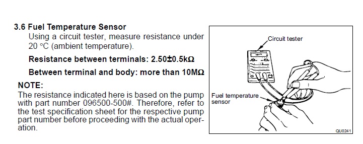

no ale to co miernikiem mam sprwdzic dobry czujnik ma miec 10 mega om ?? nie kumam tego obrazka nie znam angielskiego <zawstydzony>
Posty: 129 (1/0)
Postprzez Neonixos666 » 26 maja 2016, 19:52
W temperaturze 20 stopni Celsjusza pomiędzy pinami musi być 2,5 Kilo Ohma mniej więcej +/– 0,5. Przed chwilą mierzyłem i w temp. jakiej mam w pokoju pokazuje 1,65 a gdy go schłodziłem 1,97
