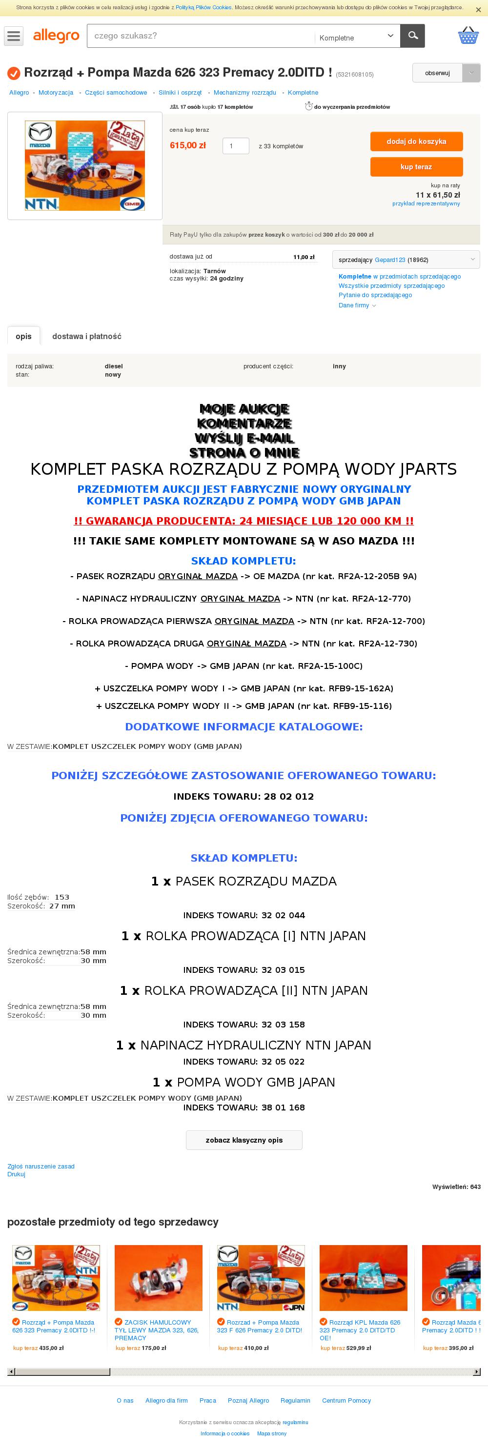

Zakupiłem takie coś http://allegro.pl/rozrzad-pompa-mazda-6 ... 08105.html nie wiem czy dobrze zrobiłem ale nie wywale na wymiane rzrzadu 1300zł do auta które kosztowało 5000zl takie czasy :|
