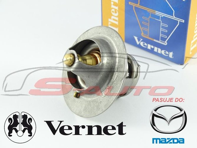

2. gdzie jest zamontowany termostat ? jest jeden czy 2
u u mnie niby chlodnica zimna skazówka na wyskosci 1/4 wysokosci dopiero sie nagrzewa a jak odkrecilem kurek na chlodnicy żygnęło plynem i był juz ciepły
3. czemu na moim termostacie jest taki mały mini zawór na górze on chyba przepuszca ciepły płyn na duzy obieg

tez masz taki dziurawy termostat ?
moze ten moj oryginal nie powinien miec tego drugiego zaworu i przez nie go miesza sie z duzym obiegiem zamiast czekac grzecznie do tych 80 paru stopni w malm obiegu
